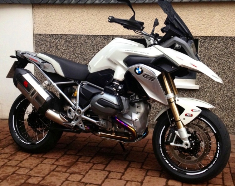

Ich habs seinerzeit gemacht.
Du brauchst vorne einen anderen ABS Ring.
- d (2).JPG (199.38 KiB) 162 mal betrachtet

Deine Vermutung ist richtig und der neue Ring wird mitgeliefert.
