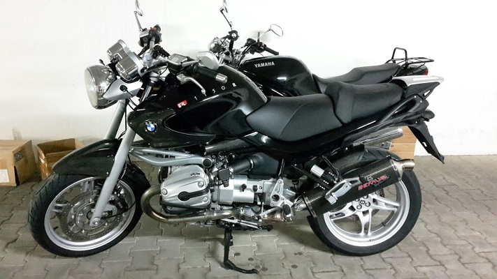

An meiner R1150R sind recht viele Carbon Teile verbaut, unter anderem der Auspuff.
Ich finde die Carbonoptik nicht so toll und wollte das ein oder andere Teil wieder in den Original
zustand zurückbauen. Eben den Auspuff.
Gibt es durch das Baukastenprinzip mehr an Auswahl, oder passt nur der von der
R1150R.
Oder hat vielleicht noch jemand eine Original Teilenummer die auf dem
Auspuff stehen sollte zum vergleich.
Vielen Dank schon mal
Christoph

Es passt der Pott der R1150R/Rockster und R1150GS.
Aufpassen, ältere Pötte der GS haben eine andere Aufhängung. Kann man aber im ETK erkennen.
http://www.realoem.com/bmw/de/select?pr ... =0&series=
