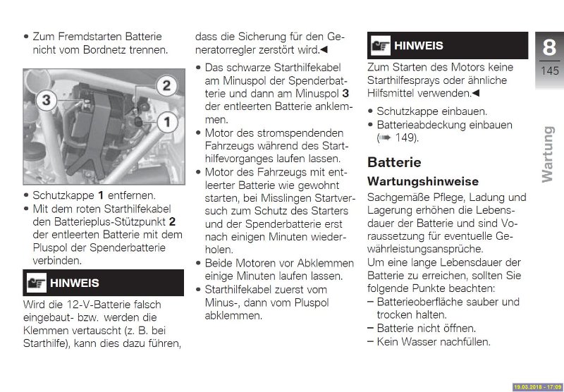

Wenn ihr mal in das "Verbotene Buch" schauen würdet, könntet ihr erkennen, dass es sich dabei um den sogenannten Batterieplus-Stützpunkt handelt. Ebenso lässt sich so natürlich auch eine Batterie viel schneller finden. Aber wer liest heute denn noch eine Betriebsanleitung........
Bei den R12LC wird die Batterie quer zur Fahrtrichtung eingebaut. Daher wird der Pluspol per Kabel nach vorne geführt.

Hast du falsch verstanden. Der Pluspol der Batterie verschwindet in diesem Fall unter dem Tank. Daher wird in solchen Fällen häufig ein zusätzlicher Pluspol geschaffen, um die Demontierungsarbeiten/Wartungsarbeiten gering zu halten.Weissblau hat geschrieben: 19. März 2018, 08:41 Ich habe bisher noch nicht unter den Tank schauen müssen.
Weswegen sollte der Hersteller einen Plus-Anschluss unter den Tank anbringen??
Das da auf deinem Foto sieht nach einem Masseanschluss aus. Also das Kabel vom Akku auf Masse.
Ein Masseanschluss mit einem roten Kabel, rotem Schrumpfschlauch oder ähnlichem roter Markierung, wird man wohl nie antreffen, außer bei vielleicht Bastellösungen wo jemand die Kabel vertauscht bzw kein schwarzes/braunes da hatte.
Werkseitig wird es nach heutigen Standards niemals ein rotes geben, was Masse darstellt.
@Alpenbumler:
Da es sich offensichtlich um eine Direktverbindung zum Pluspol handelt, spricht erst mal nichts dagegen was dein Vorhaben angeht.
Die Schraube wird mit einem Torx gelöst werden, und dann kannst du einen weiteren Kabelschuh darunter bzw dazwischen anbringen (evtl. ist eine Mutter von hinten aufgeschraubt die man Gegenhalten muss). Auf die Isolierung sollte aber geachtet werden. Also nicht das es zu einem Kurzschluss kommen kann. Da es Kunstsoff ist, auf dem der PIN angebracht ist sehe ich keine Gefahr diesbezüglich, aber evtl. was ich nicht beurteilen kann, könnte der höhere Abstand des Pins durch auch wenn nur 1mm dicken Kabelschuh dazu führen, das die Schutzkappe nicht mehr drauf geht... also auf die Isolierung ist generell zu achten.
Und wie du sagst, Batterie abklemmen bei den arbeiten, und alles kontrollieren, bevor man die Batterie anklemmt. Dafür ist oft ein Durchgangsprüfer gut

Cool, danke!
Beim Anschluß meiner Kabel ist mir das nicht aufgefallen und ins Handbuch habe ich nicht geschaut. Ich Sünder!

Dankeschön für Eure Tipps und Infos.
Dass man beim Abklemmen der Batterie Datum und Servicedaten verliert liest man immer wieder. Lt. Betriebsanleitung soll die Batterie aber zur Stilllegung abgeklemmt werden (in meiner Anleitung auf Seite 176). Bei der Wiederinbetriebnahme steht nichts von Uhr stellen und Servicedatum korrigieren.
Ich hatte die Batterie diesen Winter abgeklemmt und war überrascht als letzten Samstag nach dem Wiederanklemmen sogar der Tageskilometerstand noch da war.
Ich hab' mittlerweile auch eine Reparaturanleitung zum Batterieplus-Stützpunkt konsultiert. Dort heißt es auch nur "Kappe (2) ausbauen, Batterieplus-Stützpunkt (3) ausbauen, Plusleitung (4) lösen“. Da gibt’s wohl nichts Genaueres zu beachten. Das werd' ich in Kürze ausprobieren.
Natürlich wird - bevor ich ein fettes Pluskabel losschraube - der Batterie-Minuspol abgeklemmt und so isoliert dass er sicher nicht an die Batterie kommt solange das Pluskabel rumhängt.
