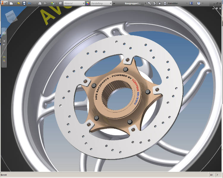

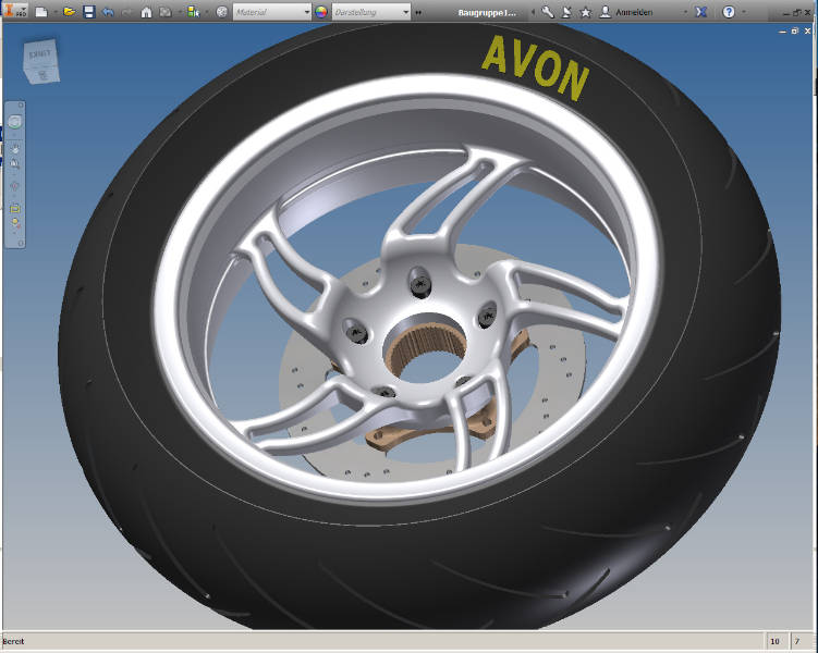

Aber nicht, daß Du mir jetzt nicht mehr schlafen kannst, hier mal
das Anschauungsobjekt im CAD mit modifiziertem Radflansch
aus Ende 2012 und Anfang 2013:
und wir beide sind noch naseweiser als der Teufel!

- Beiträge: 5087
Re: Einpresstiefe Alu Felge hinten R1200S ?
Das ist doch keine R1200S-Felgehier mal das Anschauungsobjekt im CAD
Das hat auch keiner behauptet Christian, es ging nur um die Einpreßtiefe.
Und wie schon geschrieben, ein Anschauungsobjekt, daß für mich
nicht original nach einer R1200S Felge aussehen muß
