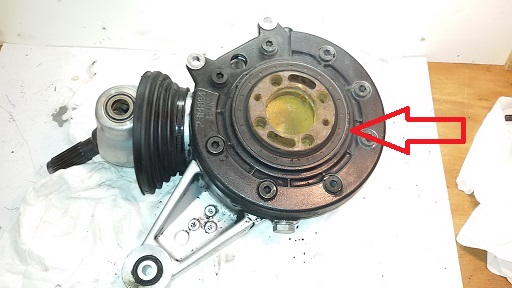

Die Bilder stelle ich mal ohne weiteren Kommentar ein, unter dem gekennzeichneten Simmerring ( roter Pfeil ) ist das angesprochene Lager zu finden ?
Die Zahnräder sehen an allen Stellen "gleich" aus, also da fehlt kein Zahn :lol:
Gibt es dafür einen Trick den Simmerring vernünftig raus zu holen, ohne den Schraubendreher als "Meissel" zu verwenden ?
Sorry nur Fragen.. :|
Ablass Schraube
Ablass Schraube
Dieses Lager kontrollieren ?

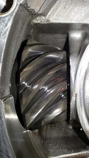

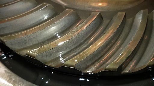

Großes Zahnrad
Großes Zahnrad
Großes Zahnrad.jpg (63.31 KiB) 457 mal betrachtet
kleines Zahnrad.jpg (77.19 KiB) 458 mal betrachtet

Also Kegel und Tellerrad sieht für mich für das was ich auf den Bildern sehe gut aus.

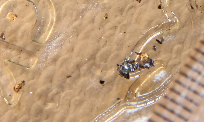

Auch ist der Abrieb nicht spänig eher schmierig, das würde ich in ein Glas und mit Bremsenreiniger abspülen, dann den Inhalt auf ein Küchenrollenpapier, dann sieht man wie groß die Partikel sind, also eher nicht bedrohlich.
Die dunklen Stellen des Inneren Wälzlagers sollten mit dem Fingernagel glatt sein, dann ist es für mich weiterverwendbar.
Das Wichtigste noch vor dem Ausbau des HAG und dem Zerlegen das Kippspiel am Rad ( Möglichst keines oder nur 1 mm wie es von Bernd geschrieben wurde, hast du wohl nicht gemacht?
Das ist ausgebaut schlecht zu machen und wäre auch Hinweis auf das große Lager hinter dem Simmerring.
Wenn man den wechseln will, würde ich vorsichtig 2 2,5 mm Löcher in den Dichtring bohren und mit einer Blechschraube den Ring rausziehen.
Den Dichtring für 29.- würde ich aber nur wechseln , wenn das große Lager 77.- auch nicht gut wäre, oder wenn schon Öl Undichtigkeit wäre, ansonsten geschmiert drinlassen.
Zum Ausbau des Großen Lagers braucht man glaub ich auch Hitze.
Die 120 Grad werden bei den Schwingenlagerbolzen nicht schnell erreicht, das Alu und die Masse zieht viel Wärme ab, da hilft 20 Minuten Heizen.
Auch dann geht es schwer, aber frisst nicht. Dies beiden Nadel Lager würde ich auch sehr kritisch ansehen, es dürfen keine Rasternasen sein und wenn kein Fett mehr drin war auch eher wegwerfen.
Die gibt es nur original.

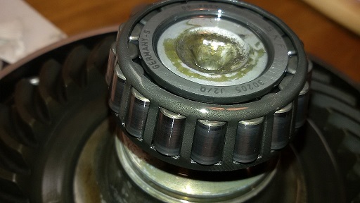

Das 30205 würde ich auch tauschen. Tragbild auf den Kegelrollen sieht nicht so gut aus und ist kein Kostenfaktor, ca.12€ wenns teuer wird.

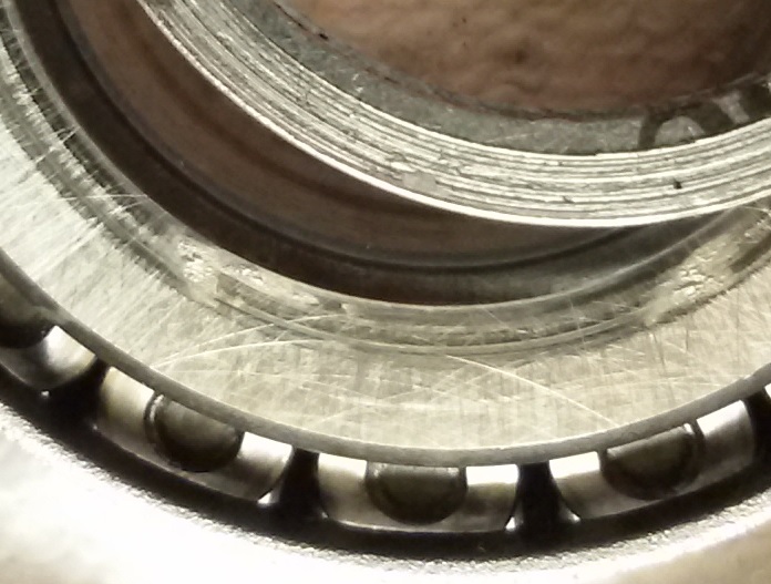

ich habe das kleine Walzenlager ( 30205 ) abgezogen.
Als erstes kam mir ein ungewöhnlicher Geruch entgegen und dann konnte man schon die Bescherung sehen.
Riefen zwischen dem Gehäuse und der Distanzscheibe und zwischen der Distanzscheibe und Lager.

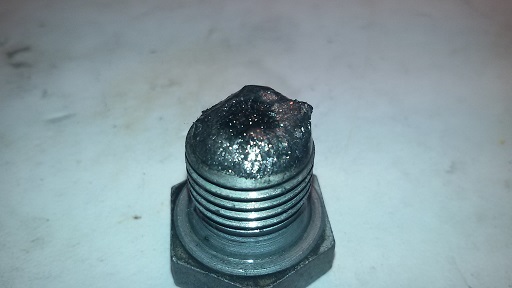

Metallabrieb war da auch zwischen.. Allerdings sehr viel feiner als an der Ablaßschraube.
Ich werde jetzt vom Örtlichen den Simmerring, das Lager und die Distanzscheibe neu holen..
Hoffentlich war es das dann auch..?!
Gruß OW
Die Distanzscheibe liegt auf dem Lager "verdreht" damit man die Laufspuren sehen kann.
Walzenlager mit Riefen.jpg (109.03 KiB) 388 mal betrachtet
Nochmal ein Bild der Späne die an der Ablaßschraube hingen.

dann müsste das Lager/ Innenring mal blockiert haben ?

das ist eine ruinierte Distanzscheibe.
Dann müsste man ja die Solldicke wissen, um die bestellen zu können.
Steht was drauf?
Ansonsten müsste man das einbauen, spielfrei haben und dann noch etwas mehr zugeben um Vorspannung zu geben..
Nur wieviel? 5 /100 ? Oder mit Meisterdorn.. etc. ausmessen..
Gut eine Scheibe kostet 4,71 oder 5,13€ je nach Dicke - da könnte man sich schon 2- 4 verschiedene Dickere um das momentane Maß kaufen und probieren.
Und hätte unter den Strich trotzdem eine günstige Reparatur.

dennoch Uwe denke ich, dass man mit identischem mittigem Tragbild das Zahnflankenspiel weiter und enger haben kann. Oder nicht?
Gollum
Re: Kardan Metallspäne im Altöl
#23 Beitrag von Gollum »
teileklaus hat geschrieben:dennoch Uwe denke ich, dass man mit identischem mittigem Tragbild das Zahnflankenspiel weiter und enger haben kann. Oder nicht?
Aus meiner Sicht eigentlich nicht, da je nach dem ob Du eine zu dicke oder
eine zu dünne Distanzscheibe nimmst das HAG schwerer läuft oder sogar
klemmen kann. Und warum kann es klemmen? Aus meiner Sicht weil die Zähne
des Kegel- und Tellerrades gebogene Zähne haben, also einen gewissen Radius
zueinander haben. Und wenn das nicht sauber in einander greifen kann dann gibt
das Probleme, läuft schwer oder verklemmt sich. Natürlich kann man mehr oder weniger
Spiel einstellen, aber dann nützen sich beide Räder an den Flächen wie sich das Tragbild ergibt (Siehe Pdf 2 meines Dateianhangs weiter oben), also relativ ungleichmäßig und auch schneller ab! Ich kenne die in etwa gleiche Antriebsart auch aus dem Rundtischbau für CNC Bearbeitungszentren. Da hab ich so was genauso auf die Art und Weise ausdistanziert!
Nur waren das zum Teil doppelt so große Kegel- und Tellerräder. Auch da war das Tragbild
entscheident, hatte ich zu dicke oder zu dünne Distanzscheiben hat der Antrieb oftmals geklemmt.
Ich hab im Maschinenbau gelernt, ein Getriebe oder Zahnräder müssen immer so zu einander
ausgerichtet sein, daß die Zähne so gut wie möglich mit den Zahnflanken ineinander greifen
können. Ansonsten kann ein Getriebe schwer bis gar nicht laufen oder sich bei zu wenig
oder zu viel Spiel schneller auflösen als man möchte. :wink:
Chucky1978
#24 Beitrag von Chucky1978 »
Denke wie Uwe auch NEIN.
Die Distanzscheibe dient ja nicht soweit ich es sehe zum einstellen des Spiels zwischen Kegel und Tellerrad, sondern stellt das eingreifen fest, also wie diese Flanken ineinander greifen.
Für das eigendliche Spiel müsste man dann wieder das Tellerrad unterlegen. Also die Distanzscheibe hat nichts mit dem Spiel als solches zu tun.
Was das Spiel angeht. Ich würde weder bei aktuellen Minustemperaturen, aber auch nicht bei schönen 20 Grad solch ein Spiel "enger" als angegeben einstellen wollen. (sofern das überhaupt möglich bzw vorgesehen ist). Kenne das HAG nicht.
Solange der Fahrer nur Kurzstrecken fahren würde mit einem noch engerem Spiel, also vollerem Tragbild, wird nichts passieren, aber dann einmal BAB und warmes HAG, und aus dem engen Spiel wird dank Materialausdehnung und noch Lastzustand
gar kein Spiel mehr, und man zieht im besten Fall einen Nutellastreifen hinter sich her weil das HAG blockiert.
Chucky1978
#25 Beitrag von Chucky1978 »
DieterQ hat geschrieben: Habe ich da was übersehen?
Ja.. das Eichhörnchen... Ohne Scherz.. In der Fertigung jedes Bauteils gibt es Toleranzen. 1/100stel hier, 1/100stel dort usw..
Selbst wenn ich die selben Bauteile nochmal verwenden würde, also gar nichts erneuere, würde ich solch eine Messung durchführen, da auch im ständigen Betrieb sich
einige Werte verändert haben könnten.
