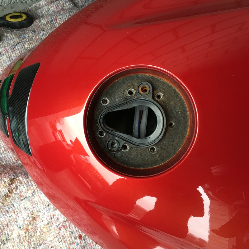

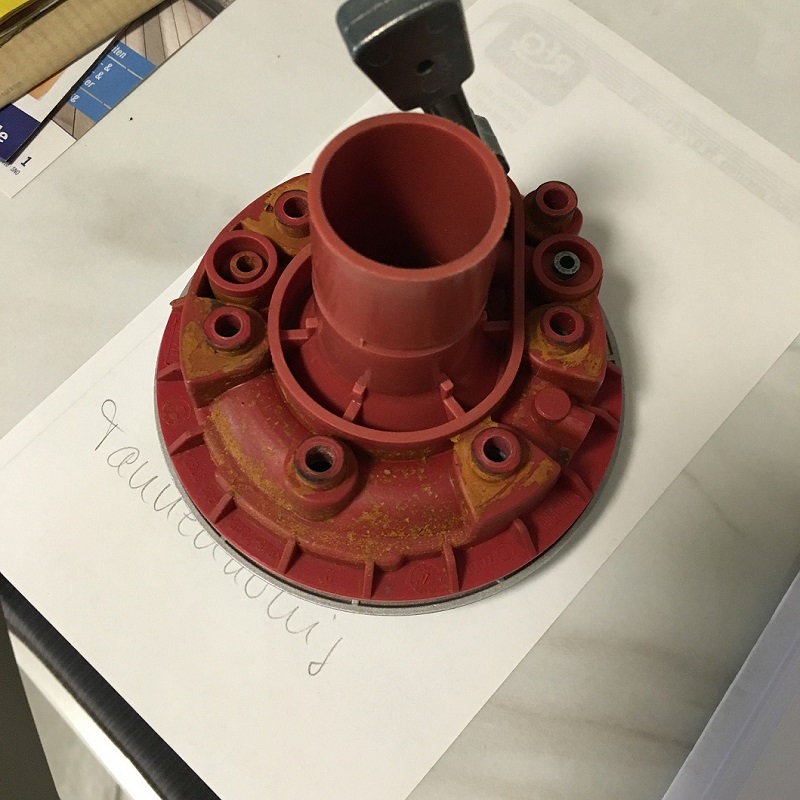

Guten Tag Zusammen =)
So ich habe nun feststellen müssen das wenn ich den Tagdeckel (Tagstutzen) demontiere das sich darunter auf dem Tank selber Rost entwickelt hat...
Habt ihr irgendwelche Tipps wie ich dies beseitigen kann und was ich tun kann um dies für die Zukunft zu vermeiden das dies wieder anfängt zu rosten?
Siehe Bilder =)
Vielen Dank für eure Tipps!!
Liebe Grüße Joe

Hallo..,
also ich hatte ähnliches mal bei einer meiner K 1200 RS.., war alles verrostet unter dem Tankverschluß.., die Gummidichtung war beschädigt..,
habe dann den Tank demontiert und auch die Benzinpumpe ausgebaut und alles akribisch gereinigt incl. Überlauf-und Entlüftungsleitung und komplett neuen Tankverschluß mit Dichtung verbaut.
viele Grüße,
Erwin

My 5cent
Dafür sorgen das kaum/kein Wasser mehr wirklich eindringen kann.
Als Beispiel. Gummilippe/Dichtung mit Silikonfett pflegen, und die Auflageflächen mit Fett aus der Kiste beschmieren. Ebenfalls die Schraubgewinde und Kopfunterseiten.
Auch dafür sorgen, das der Ablauf nicht verstopft ist, damit das Wasser/Sprit auch abgeleitet wird, und nicht dort festsitzt.
Gruß Ingo

#5 Beitrag von Steinhuder »
Bevor Du alles lesen must:
- Rost mit üblichen Mitteln entfernen
- Rostschutz auftragen und den Bereich ggf. in Fahrzeugfarbe nachlackieren (z. B. Spraydose)
- Dichtring der S 1000 R für den Tankstutzen besorgen und verbauen
ChristianS
Beiträge: 5088
Wohnort: Mittendrin
Re: Rost unter dem Tankdeckel
#6 Beitrag von ChristianS »
Teilenummer 16117681038

#15 Beitrag von Alex. »
Die Tanks der OHC-Modelle sind an dieser Stelle mit einer roten Schutzfarbe versehen (innen übrigens auch) und rosten sehr stark.
Bei den DOHC-Modellen wird die rote Schutzfarbe nicht mehr verwendet, sondern eher eine weiße (Originallack?).
Das Bild oben sieht gar nicht mal so übel aus, mich würde interessieren wie der Zustand ist, wenn der Schmodder von 4 Jahren entfernt wurde. :wink:

#22 Beitrag von Moped Dude »
Hallo !
Den losen Rost entfernen und mit Fertan behandeln, danach satt Epoxidgrundierung/Füller da drauf so mach ichs beim T4 ;-)
aber jetzt muss ich auch schon los und meinen Tankstutzen abschrauben, sonst bekomme ich keine Ruhe :-/
