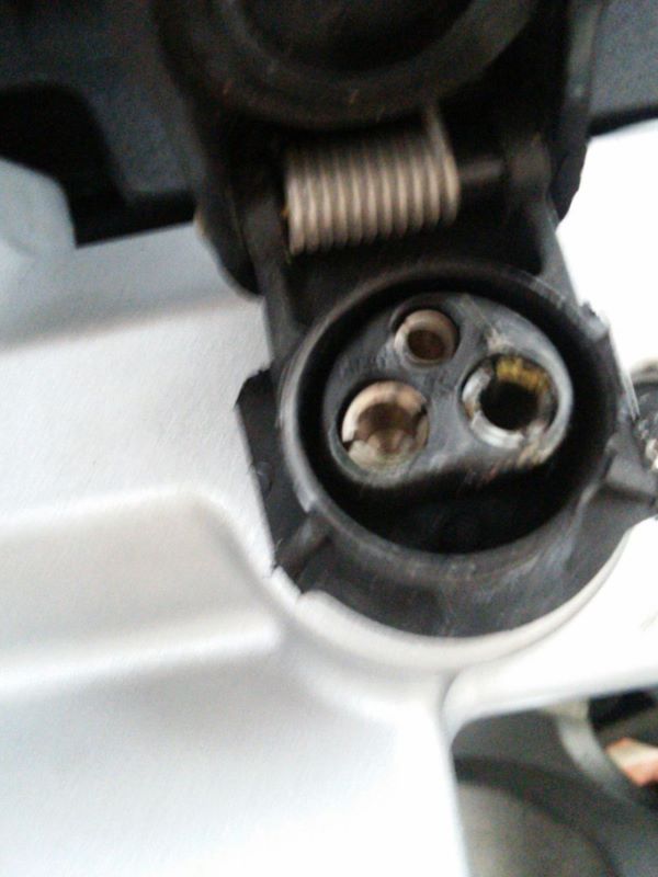

heute wollte ich mir ein Ladegerät für meine R1150R besorgen. Allerdings weiß ich nicht welches Kabel ich für meine Bordsteckdose benötige - siehe Foto.
Das sieht irgendwie nicht nach der üblichen DIN Steckdose aus?
Vielen Dank im Voraus!

Die Buchse gehört zu einem Baas Startsystem. Kabel und Stecker dazu gibt es bei "Tante Luise".

Vielen Dank! Mit dem Stichwort "Baas" wurde ich fündig.CDDIETER hat geschrieben:Hallo,
Dieses System würde mir also mit dem richtigen Kabel auch ermöglichen, über die Dose Starthilfe zu geben ohne an die Batterie zu müssen - praktisch. Aber ich gehe davon aus, dass ich hierüber auch laden kann, oder? Dann würde ich mir diesen Stecker https://www.louis.de/artikel/baas-bs20- ... r=10035528 holen und an das Ladekabel schließen.

solange Dauerstrom anliegt kannst du über jede Laden!

Es läßt sich nicht unbedingt über jede Steckdose laden. Der Leitungsquerschnitt muß dem Ladestom entsprechend sein, sonst kann es zu heiß werden! Deshalb gibt es ja gerade das Baas System, um mit höherem Ladestrom über eine Steckdose zu gehen.

Auch wenn das eventuell so angepriesen werden würde, so muß der Leitungsquerschnittad1965 hat geschrieben:Vielen Dank! Mit dem Stichwort "Baas" wurde ich fündig.
zu einer Starthilfe passen, und ich habe da schwere Bedenken, daß wenn Du darüber
Starthilfe gibst, ein zu hoher Strom fließt und Dir einen schönen Kabelbrand verursachen
könnte. Ich traue dieser Steckdose Starthilfe einfach nicht zu!

Danke für diesen Hinweis. Im Moment geht es mir vordringlich darum, ein Ladegerät anzuschließen. Sollte irgendwann mal Starthilfe nötig sein werde ich an Deine Warnung denken!Gollum hat geschrieben:Auch wenn das eventuell so angepriesen werden würde, so muß der Leitungsquerschnitt

Starthilfe gibt man nicht über die Boarddose, sondern über einen zusätzlichen Plus Punkt am Starter, welcher in die Verkleidung des Starters eingebaut wird. Ist ein original BMW Teil, such hier im Forum mal, da gibt es einen Thread. Masse dann am Motorblock oder am Ständer zb.
Da kannst Du dann auch ein Ladegerät anschliessen, mache ich nicht anders.

Bitte nicht verwechseln! Baas bietet sowohl normale Bordsteckdosen , die nicht zum laden sein sollen, als auch die hier verbaute spezielle Ladesteckdose. Diese Steckdose ist mit 6mm² verkabelt und hält einen Strom von 90 Ampere aus.

Ich habe die Ausführung mit 6mm2, würde aber nicht Tante Luise empfehlen...
Landhandel kostet das Teil die Hälfte
