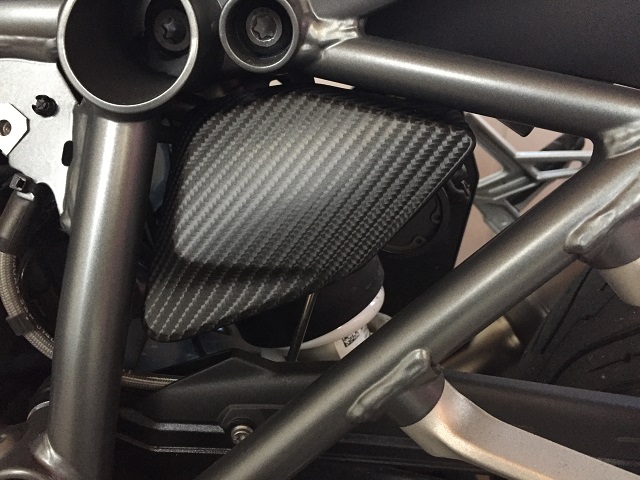

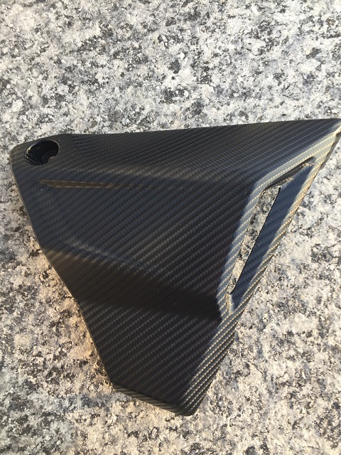

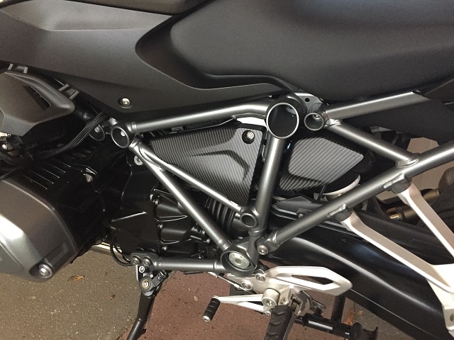

habe heute mal etwas foliert, finde kann sich sehen lassen.
- IMG_9265.JPG (190.26 KiB) 714 mal betrachtet
- IMG_9273.JPG (120.89 KiB) 714 mal betrachtet
- IMG_9275.JPG (128.58 KiB) 714 mal betrachtet

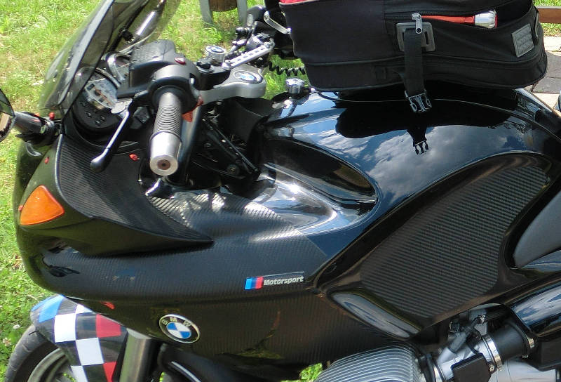

Re: Seitendeckel folieren
Und Kühlerverkleidung

Hallo Uwe,
Das geht auch mit Wassertransfer. Das ist so ähnlich wie "Abziehblider" englisch "decal". Geht schneller und geht in alle Ecken. Du findest näheres auf "You tube".
- Beiträge: 5091
Absolut! Sauber gearbeitet!Wutz hat geschrieben:Finde kann sich sehen lassen.
ja genau, 3D Folie von Ibay
wow...das die 3D Folie so tief in Vertiefungen für Schrauben eindringt! Hätte ich nicht gedacht.

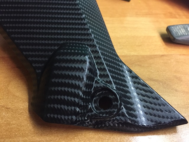

So einfach ist das auch nicht und braucht viel Übung. Die Vertiefungen werdenHoger hat geschrieben:wow...das die 3D Folie so tief in Vertiefungen für Schrauben eindringt! Hätte ich nicht gedacht.
dadurch so gut erreicht wenn man die Folie immer wieder warm macht, damit
man sie dort hinbekommt wo man sie hin haben möchte. Das kann man mit einem
Heißluftfön erreichen, ich habe sowas aber auch schon mit einem gewöhnlichen
Haarfön gemacht, nur nicht an ganz so komplizierten Teilen.
Fürs erste mal ist das schon sehr gut! Und wenn es in den Vertiefungen
sauber klebt, dann gibet auch keine Probleme, daß sich das wieder
von selber lösen könnte. Wenn es aber nur an einer Stelle nicht sauber
aufliegt und das Teil wird warm, durch Sonneneinstrahlung, dann ist da
schnell mal ein Luftloch zwischen der Folie und dem Teil.
Servus Wutz,
sieht super aus. Was ist das für Folie und wo hast du die gekauft ? Was kostet die ?

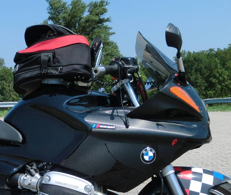

Nach dem ich vor 3 Jahren meine Verkleidungsteile als Winterarbeit mit Plasti Dip vom häßlichen Silber in schwarz verwandelt habe und sie jetzt doch einmal eine Auffrischung vertragen könnten, las ich hier vom Folieren. So schwer kann das ja nicht sein dachte ich, also Folie bestellt, rechtes Teil abgebaut und begonnen Plasti Dip, wie damals beschrieben leicht abzuziehen. Pustekuchen, die Gummihaut lies sich nur fitzelwiese abziehen. Mit Bremsenreiniger eingeweicht und einem Plastikschaber und Putzlappen in Sisyphusarbeit entfernt. Gute dreiviertel Stunde hat das gedauert. Dann die Folie zugeschnitten und aufgezogen, bei den vielen Siken und der starken Krümmung, eine Arbeit für einen der Vater und Mutter erschlagen hat. Jetzt teste ich erst einmal, wie sich das folierte Teil bewährt. Wenn es so gut ist wie Plasti Dip ist, das war nämlich spitze, dann mache das linke Teil auch noch, aber dann wird die Folie halbiert, es sind nämlich ein paar kleine Falten geblieben.
Da genießt man faul den Winter, liest im Forum und läßt sich zur Arbeit verführen.
Plasti Dip
Foliert

Gollum
Ja EMCA, ist nicht ganz so einfach das Ganze. Zum Thema Plastidip
kenne ich mich nicht aus, aber ich denke Du hast die Folie kalt abgezogen
und deshalb ging es vielleicht so schwer. Jede klebende Folie geht leichter
ab wenn man sie immer wieder mit einem Haarfön warm macht und gleichzeitig
dran zieht. Dann solltest keine scharfen Mittel wie einen Bremsenreiniger
bei Kunststoffteilen nehmen, wenn, dann lieber reines Waschbenzin, daß löst
einen Kleber meistens auch etwas an und schadet weder einer Lackierung noch
einem Kunststoffteil. Dann noch einen Tipp für Falten, die Falten immer in der Mitte
ziehen und ankleben. Und so immer mit jeder Falte verfahren, dann sollte das gehen.
Zum Aufbringen sollte man ein Kunststoffteil auch mindestens bei Zimmertemperatur
und auch einem Haarfön und warm aufziehen, dann geht das am besten, dann läßt sich
die Folie viel besser auf eine Fläche, oder in eine Sicke, oder auch um eine Kante legen.
Eigentlich sollte man das eher vorführen und zeigen wie man eine Folie anbringt,
ist halt nicht ganz einfach das zu beschreiben.
Wo sind denn noch Falten an deinem Seitenteil dran? Haste da mal ein besseres Foto von?
