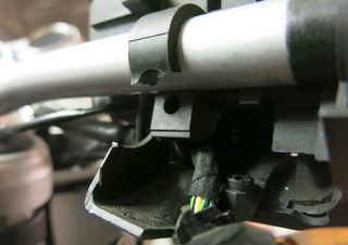

beim Umbau meiner R1150R auf den Lenker der Rockster ist mir beim Festschrauben der Bremsarmatur die Befestigungsschelle gerissen.
Eine Reparaturmöglichkeit sehe ich nicht; Ersatz finde ich in der Bucht für ca.80 Euronen zzgl. Porto.
Wie kann ich die neue Bremspumpe an den Bremskreislauf anschließen, ohne Verunreinigungen ins System (ABS!) zu bekommen und
dieses nicht aufwändig entlüften zu müssen bzw. wie kann ich diesen Aufwand gering halten?
Danke schon mal vorab
Christian

- 2017-02-07_182239.png (152.41 KiB) 158 mal betrachtet
