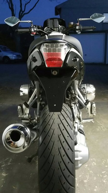

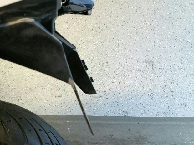

Hatte mich auch schon danach umgeschaut. Da der Kennzeichenhalter aber auch die Befestigung für das Rücklicht ist und das Sitzbankschloss enthält, gibt es dazu nichts zubehörmäßig.
Habe mir günstig über Ebay den Kennzeichenhalter als Ersatzteil besorgt und so gekürzt, dass das Kennzeichen im Winkel von ca. 25 Grad nun ca. 5 cm näher zum Hinterrad rückt.
Dabei blieb der Hinterrad- Kotflügel unbeschädigt und deckt das Sitzbankschloss weiterhin ab.
Die Aufnahme für das Kennzeichen wird derzeit aus GfK gefertigt und mit dem Kennzeichenhalter verklebt. Damit ist auch das entstandene Loch abgedeckt.
Abschließend wird das Ganze noch lackiert und dann montiert.

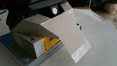

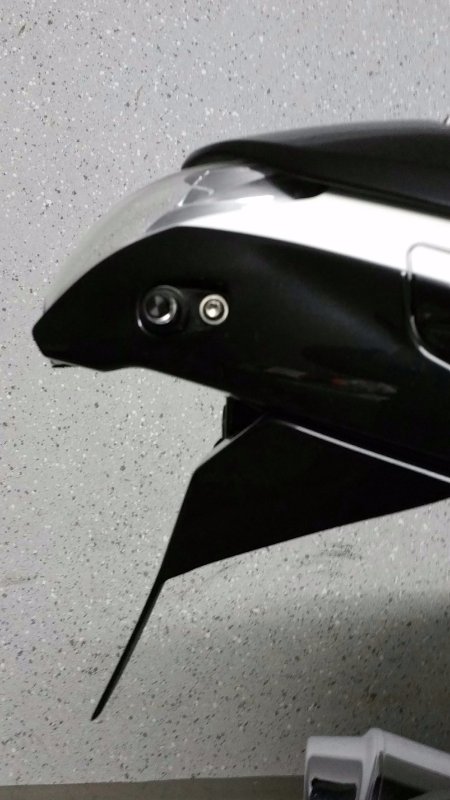

Hier 2 Bilder.
- Gekürzter Original-Kennzeichenhalter an der R1200R.
- 2017-02-15 22.19.45.jpg (30.8 KiB) 591 mal betrachtet
- Modell aus Pappkarton auf Original-Kennzeichenhalter. Wird in der Umsetzung nach unten von 9 cm auf 5 cm verjüngt.
- 2017-02-15 22.22.16.jpg (22.68 KiB) 591 mal betrachtet

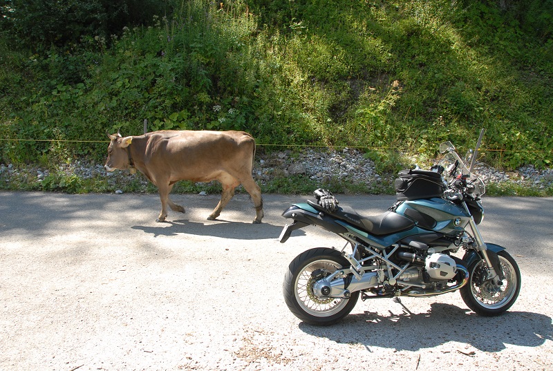

Bei manchen Motorrädern ist ein kurzes Heck wirklich besser von der Optik.
Etwa bei Ducati Monstern.
Wichtig finde ich bei unseren R12R, dass die Proportionen passen und
keine wesentlichen Teile zerstört ("verbastelt") werden. Sofern der Umbau mit Ersatzteilen
schnell rückzurüsten geht, finde ich es akzeptabel.

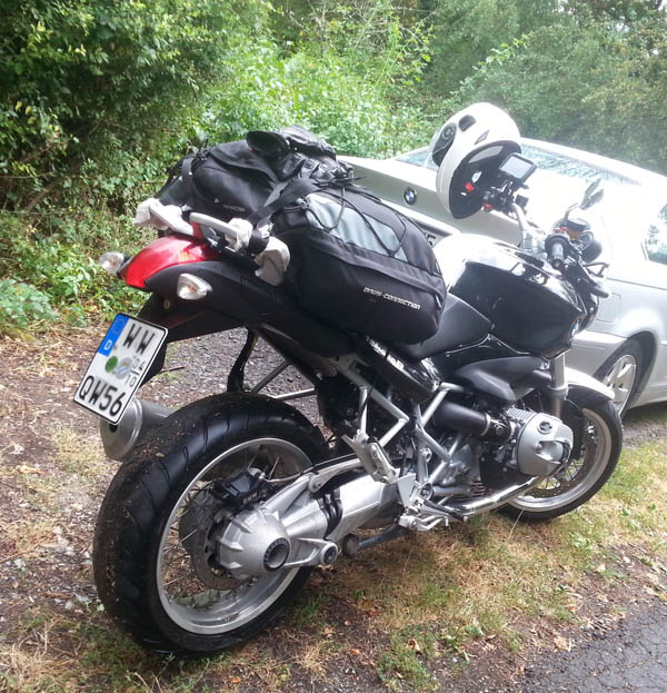

Bei unseren R12R ist mir nie ein zu langes Heck aufgefallen. Obwohl das
Mopped sicher nicht perfekt ist, am Heck sehe ich hier kein Problem.
Leider habe ich kein passenderes Bild, hier ist eines von hinten mit Gepäck drauf.
Der Kennzeichenhalter passt für mich in diesem Winkel.
Sobald Ihr den Umbau vorgenommen habt - macht mal Fotos - bin gespannt über Bilder.
Vielleicht ist es wirklich eine Verbesserung.

- R12R_Heck_600ps_20160904_155744.jpg (137.33 KiB) 583 mal betrachtet

Sieht gut aus

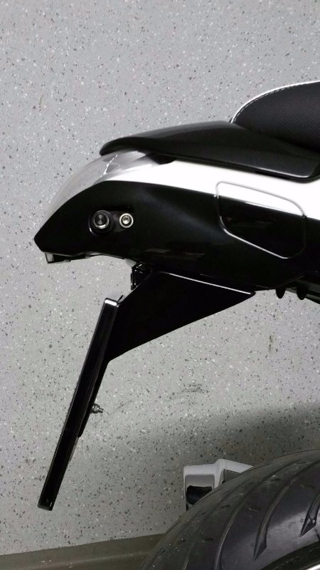

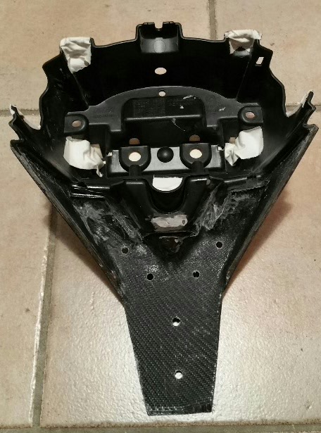

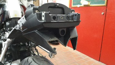

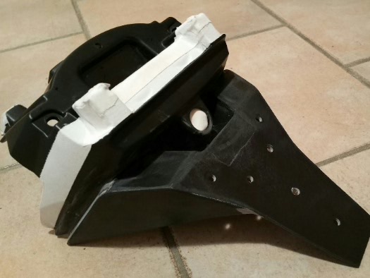

habe heute mein Heckteil abgeholt.
Hier ein paar Bilder.
Montage erfolgt erst nach Lackierung. Habe daher mal versucht, das Heckteil an das Original zu halten, um schonmal einen Eindruck vermitteln zu können.
Ist leicht und da aus einem Stück mit zusätzlicher Lametierung super stabil geworden.
- 2017-02-23 22.39.39.jpg (93.11 KiB) 428 mal betrachtet
- 2017-02-23 22.43.03.jpg (39.73 KiB) 428 mal betrachtet
- 2017-02-23 22.46.35.jpg (92.4 KiB) 428 mal betrachtet

Für diejenigen, die es interessiert, hier Bilder nach Lackierung und Montage des gekürzten Kennzeichenhalters.
Wirkt m.E. leichter als vorher, die Unterkante des Kennzeichens schließt fast mit der Rückleuchte ab und die Oberkante befindet sich direkt unter dem Sitzbankschloss.
Durch die Lackierung des Seitenteils und des Kennzeichenhalters wirkt das Ganze wie aus einem Guss.
Mein persönliches Ziel ist damit erreicht

Ich seh, gemessen am Aufwand, nicht so einen großen Unterschied.
Ich bin immer noch der Meinung das die Luftgekühlte R, ab 2006, das stimmigste Heck hat!
