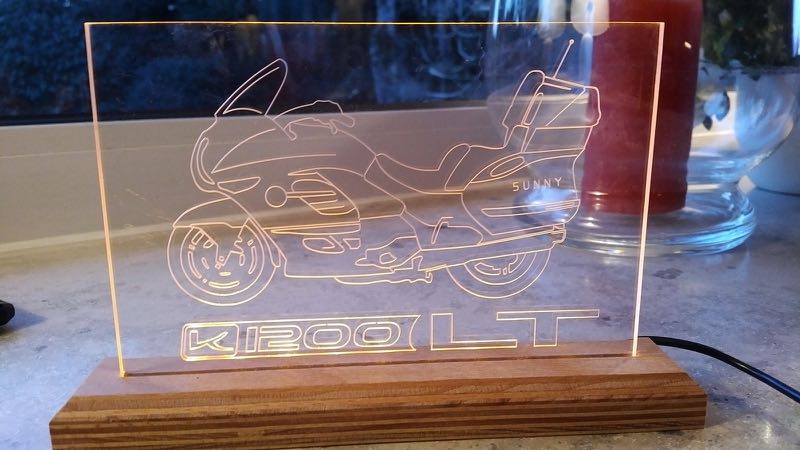

Hallo Dieter, habe zum Geburtstag von meinen Freunden meine LT in Acryl gefräst bekommen (beleuchtet). Frage: Gibts eine Möglichkeit, die an Bord mitzunehmen und zu beleuchten, etwa über eine Steckervebindung zur Bordsteckdose, oder zieht die zu viel Strom. Ist ein handelsüblicher Stecker dran mit der Aufschrift 240v 1,0 Ampere. m.a.w. gibts eine einfache Wandlerverbindung von 240v auf 12v?

Denke es ist selbstgemacht, also wird vermutlich nur ein Trafo dran sein, der von 230V auf 12V runterregelt.
Wenn der Spannungswandler im Bild selbst ist, geht es nur mit einem 12V auf 230V Wandler. Die ziehen meist so um die 400W also über 30Ampere. Was die ziehen bei nur einem kleinem Teil weiß ich nicht.
Da ich aber jetzt mal davon ausgehe das der Wandler in einem externen Trafo sitzen wird, würde ich sicherheitshalber diesen nochmal anschauen.. dort muss auch eine Spannung drauf stehen.
230V ist klar, aber meisten noch eine weitere wie 12v, 9V oder 5V usw.. Im Zweifel mit dem Multimeter einfach nachmessen.
bei 12V 1A könnte man direkt an die Bordsteckdose mit einem angebauten Stecker, bei anderen Spannungen ebenfalls nur mit
einem zusätzlichen Wandler, die dann aber bei so kleinen Spannungsdifferenzen sehr klein ausfallen.

was wird denn da als Lichtquelle verwendet? Muesste eigentlich unten am glas eben aufliegen. Da wuerde sich das Umruesten auf 12 Volt LED Strips anbieten, die kannst du dann sogar noch farblich schalten...........
Wo in aller Welt wills Du das Teil eigentlich anbringen?

Ich frage mich gerade warum er seine Freunde nicht fragt was da für eine Beleuchtung
verbaut wurde??? Ich könnte meinen Hintern drauf verwetten, ich glaube ich wette doch
lieber mit was anderem, daß in dem geschenkten Teil schon längst ein LED Stripe
verbaut wurde, schon allein wegen der Hitzeentwicklung gegenüber dem Acrylglas.
Das ist 100%ig nicht direkt mit 210 Volt betrieben, sondern mit einem Steckernetzteil,
daß von 210Volt auf 12 oder 5Volt runter transformiert und einen konstanten
Strom liefert! Das Netzteil muß nämlich für die LEDs geeignet sein sonst hat man
keine lange Freude daran! :wink:
So ein Schild wird schon gar nicht mehr anderst gemacht als wie mit LED Beleuchtung.
Und die ist entweder mit 5 Volt und USB Anschluß für den PC und 12Volt für den
KFZ Bereich oder sonstiges!
Ich hab selber schon solche Schilder hergestellt!

Nimm das Schild mal aus der Holz Halterung raus und du wirst sehen welche Lichtquelle verbaut ist.
