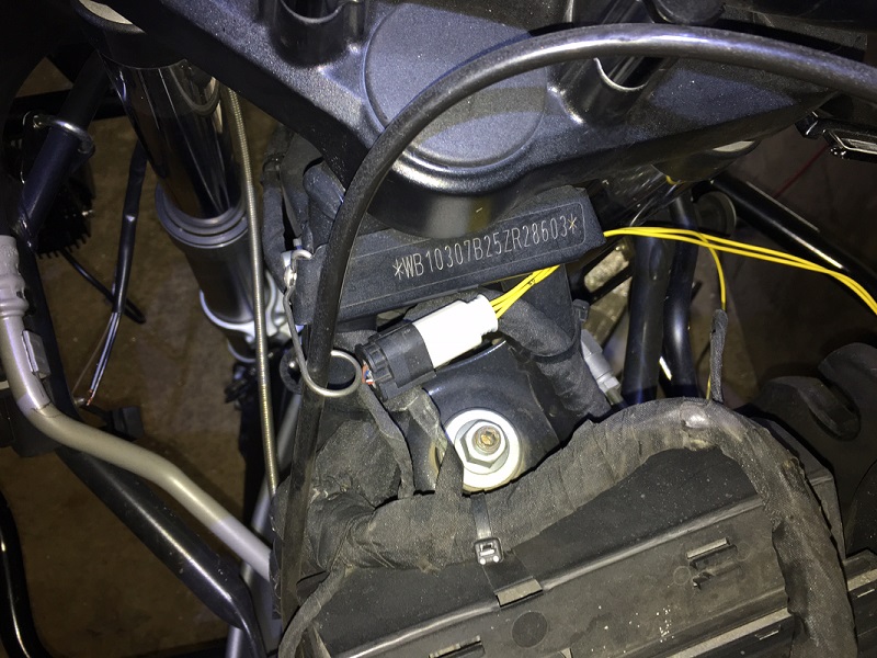

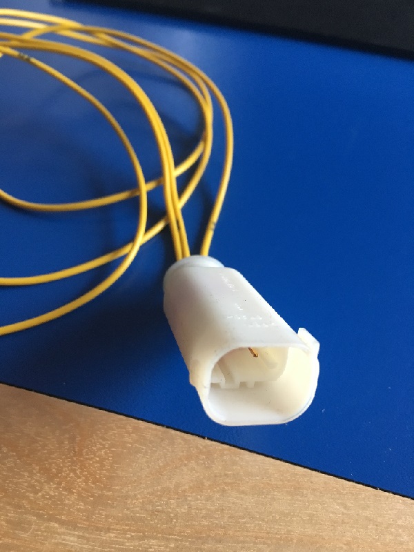

Hallo an alle,
ich habe da mal ne Frage die hier bestimmt schon mal geklärt wurde. Ich find aber nix dazu.
Hab gerade an meiner 12 er GS Bj. 2005 alle Tankverkleidungen entfernt und suche einen Stecker.
Wo finde ich das Gegenstück für dieses Kabel. Selbst auf die Gefahr hin das Ihr denk ich wäre blind. Ich find den einfach nich.
Ne gut gemachte Suchbeschreibung könnte mir weiterhelfen.
Vielen Dank an alle die jetzt versuchen mich auf den richtigen Pfad zu führen.
Grüße aus dem Siegerland.
Willy

Achim1958
Re: ELEKTRIK
Willst ein Navi einbauen?
Cartol Stecker. Schau mal bei der Batterieabdeckung.
Gruß Achim
Gruß Achim

wmueller
- Beiträge: 278
- Registriert: 13. Dezember 2013, 22:02
- Mopped(s): XL 500 S (1981), R1200R (2013)
- Wohnort: südöstl. Ruhrgebiet
Re: ELEKTRIK
... Nach dem Ding habe ich mir auch einen Wolf gesucht.
Der ist liebevoll versteckt. Knie Dich links neben das Vorderrad, und schaue vorn links unter den Tank. Das Gegenstück ist gut 10 cm nach innen mit einemir Kabelbinder irgendwo an einer Strebe festgemacht. Da Kabel, Stecker, Kabelbinder und vielleicht auch noch der Tank schwarz sind, ist das Ding wirklich schwer zu sehen.
Ich bin letztlich drangekommen, ohne den Tank bewegen zu müssen.
Gruß,

Bmwiljem
- Beiträge: 3
- Registriert: 18. Februar 2017, 12:26
- Mopped(s): R 1200 GS
- Wohnort: 57223 Kreuztal
Re: ELEKTRIK
Soooo Männer,
jetzt hat der Tag doch noch nen Sinn gehabt.
Ich hab's gefunden. Aber erst nachdem ich den Tank gelöst und nach hinten geschoben hab.
Ich glaub die BMW Zusammenbauer machen sich einen Spaß daraus das Teil immer mal wieder woanders zu verlegen.
Bei Mir war er hier. ( siehe Foto)
Nochmal vielen Dank an alle die sich gemeldet haben.
Grüsse aus dem Siegerland
Willy
Willy
- Beiträge: 5088
Re: ELEKTRIK
Kinners, er hat'ne GS. Da nützt es nüscht von'ner R zu erzählen
Bei meiner war er -wie bei jeder anderen luftgekülten GS eigentlich auch- hinter/unter dem Ölkühler.
Aber schön, dass du ihn gefunden hast.
