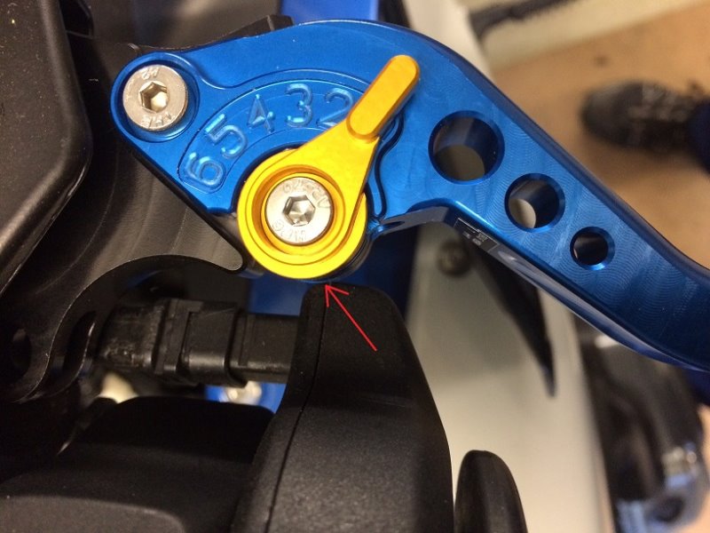

hatte am Wochenende bei der Montage meiner V-Trec Hebel bei der Bremse das Problem, dass der (V-Trec) Hebel nach der Montage zu nahe am Lenker (Gasgriffgehäuse) ansteht. Der Hebel wurde korrekt montiert, jedoch ist der Abstand zwischen Verstellschraube am Hebel und der silbernen Schraube am Griff zu gering. Folge, der Hebel steht bei Betätigung der Bremse am Lenker, Gasbetätigungsgehäuse (silberne Schraube) an. Kennt jemand von euch das Problem ?
Danke für Infos.....Gerhard

Antwort von Fa. Motea zu meiner Beanstandung des V-Trec Bremshebels:
Sehr geehrter Kunde,
wir bedauern sehr, dass Sie Grund zur Rücksendung der gelieferten Ware haben.
Da Sie die richtigen Passtücke erhalten haben , kann ich Ihnen leider keine Alternative anbieten.
Das verstehe ich jetzt leider nicht.....wie kann ich richtige Passstücke erhalten haben wenn diese nicht passen ? Bestellt wurden Teile für eine BMW R1200R LC BJ15 und diese habe ich geliefert bekommen und diese passen jetzt nicht obwohl sie richtig sind ! Das ist mir unbegreiflich !
Kann auch nicht glauben, dass ich der Erste Kunde bei denen bin der für seine BMW R1200R LC BJ15 einen Satz Hebel kauft. Gibt es den jemanden hier der ähnliche Erfahrungen gemacht hat oder evtl. doch richtige Teile von denen geliefert bekommen hat ?
Besten Dank für die Info
Gerhard
Gerhard

Ich verstehe vielleicht das Bild oben nicht richtig, aber hältst Du da beide Hebel übereinander oder hast du den "Goldenen" Versteller unten? Ich dachte der Verstelle gehört nach oben, also sichtbar, wenn ich drauf schaue? Wie gesagt, kann das Bild aber auch falsch interpretieren....

Mit Motea habe ich auch schon was durch. Für meine Streetd Triple hate ich dort Hebel gekauft, hatte aber bereits welche von Motea an einer anderen Street Triple. Die neuen passten nicht, die alten schon, beides von Motea.
Trotz Erklärung und Skizze haben die nicht verstanden worum es geht.... ich habe einen Haken daran gemacht.
Re: V-Trec Brems- und Kupplungshebel
Der Kupplungshebel passt, der Bremshebel nicht. Hatte genau das gleiche Problem
und auch die gleiche Antwort vom Lieferant.
Der Bremshebel steht gnadenlos am Stecker des e-GAS an.
Beim ABE kopieren sollte man halt zwischendurch mal montieren um zu schauen ob es noch geht.
Ich hatte das auch, bin mit der ganzen Einheit weiter nach Innen gegangen.Garwe hat geschrieben: 13. März 2017, 13:39 Servus zusammen,

@ AlbrandSchwabe : Ja, verstehst du richtig....um es zu "veranschaulichen" habe ich den V-Trec Hebel unter den originalen gehalten damit man den Unterschied sieht !
@ Hoger: Ja den Eindruck hatte ich nach Kontakt mit denen auch (verwirrt)....will aber noch keinen Haken dran machen
@WoRS: Verstehe nicht ganz ....was war dann deine Lösung des Problems ? Hebel wieder runter ?
Beim ABE kopieren sollte man halt zwischendurch mal montieren um zu schauen ob es noch geht. JAAA
@ Wutz: Schaut nach einer Lösung aus.....aber die Schraube vom e-Gas und die Verstellerschraube des Hebel sind nahezu "deckungsgleich"...kann man da soviel "schieben" ?
Was genau hast du geschoben ? Die ganze e-Gas Einheit samt Griff weiter auf den Lenker oder was meinst du ganau ?
Notfalls muss ich sie wohl oder übel doch zurück schicken !

Meine Lösung war die Hebel zurückzuschicken. Ein verschieben der Armaturen kam für mich nicht in Frage.
War der Meinung, dass ein Artikel mit ABE auf das angegebene Fahrzeug ohne Modifikationen passen muss.
Ausserdem kann ich nicht sagen ob die Armatur sich so einfach verschieben lässt. Manchmal sind diese durch Bohrungen
und Stifte so gesichert, dass sie sich nicht verdrehen lassen.

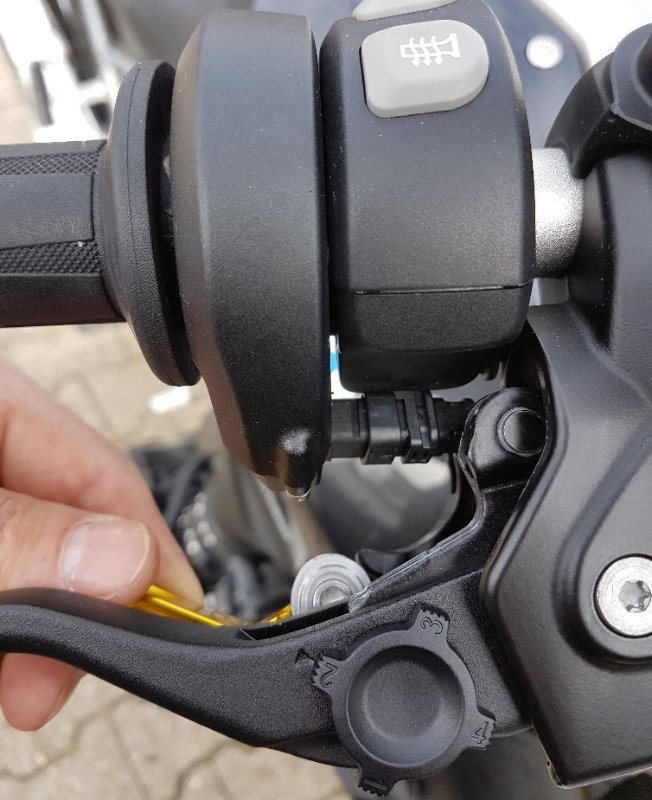

Kennt jemand hübsche "Alternativen" zu den V-Trec Hebeln

Die HP Hebel von BMW wollt ich auch erst empfehlen. Allerdings bin ich mir unsicher, ob die auch wirklich an die Wasserboxermodelle passen. Hab es somit nicht gemacht.

Habe inzwischen bei meiner die Pazzo Hebel ausprobiert. War auch nix. Stößt auch an.
Eigentlich müsste man den Gasgriff etwas nach unten drehen. So, dass dieser vorstehende Stecker
nicht mehr im weg ist.
Re: V-Trec Brems- und Kupplungshebel an R1200R LC
Hier ein Bild von der Stelle, wo der Hebel am Gasgriff ansteht.
- IMG_1088_red.jpg (80.17 KiB) 206 mal betrachtet
