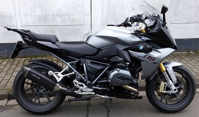

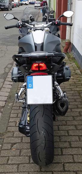

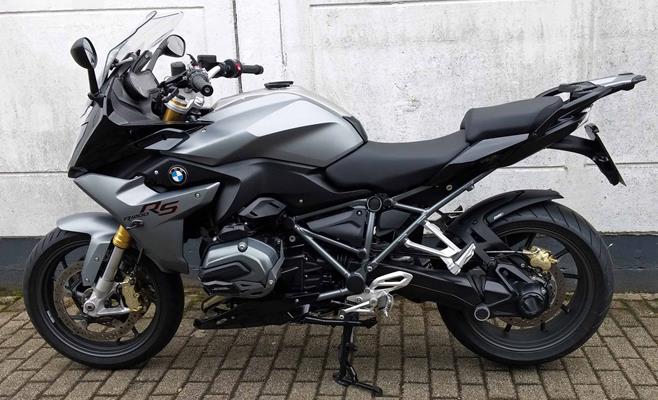

ich habe mir im Oktober 2016 auch eine RS zugelegt und habe direkt den Rohrlenker von der 1200 R anbauen lassen.
TÜV eintragung hat auch mein Händler erledigt. Ich bin 180 cm groß, Sitzposition viel entspannter
. Die Leitungen und Züge passen alle, überall genug Spielraum.

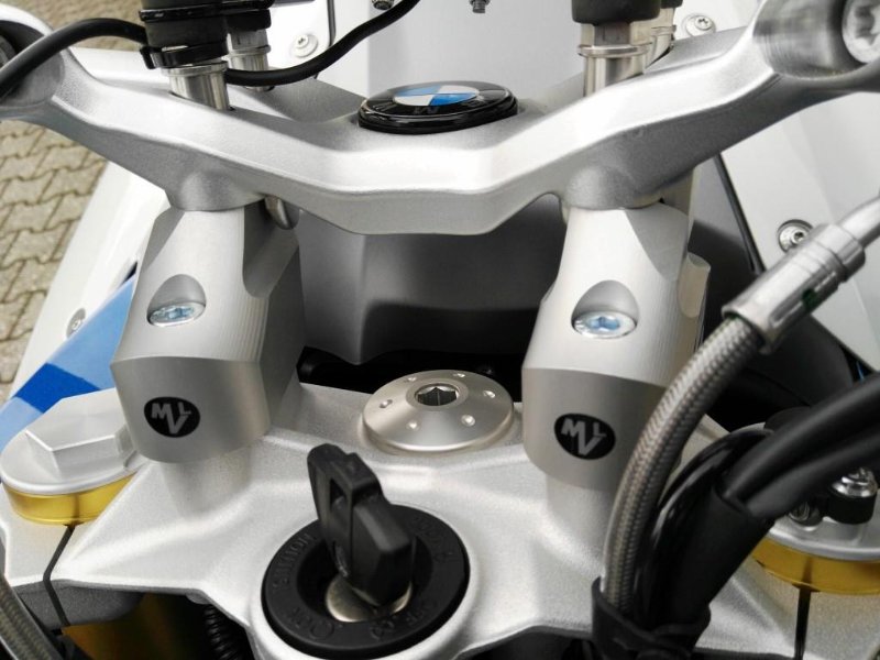

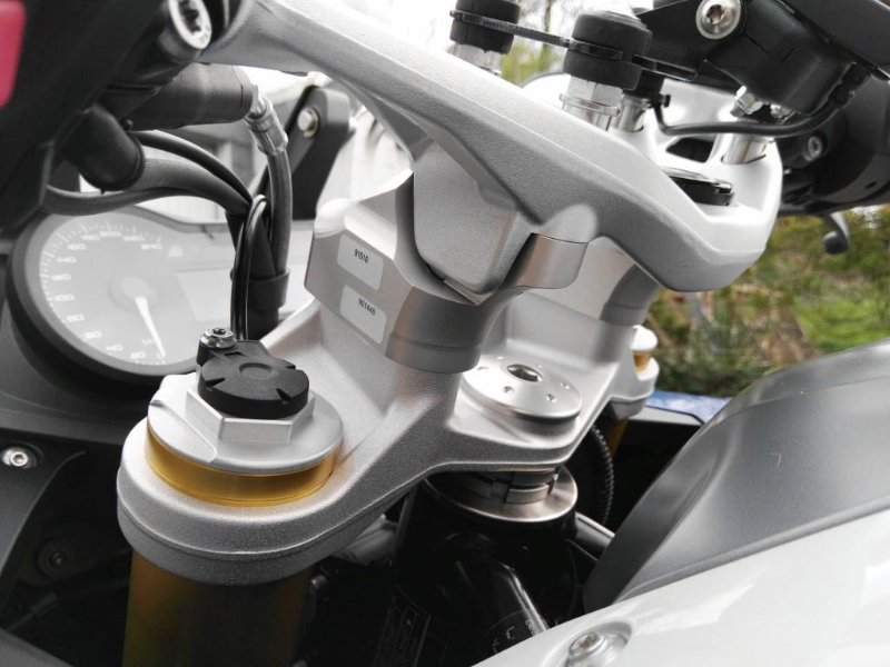

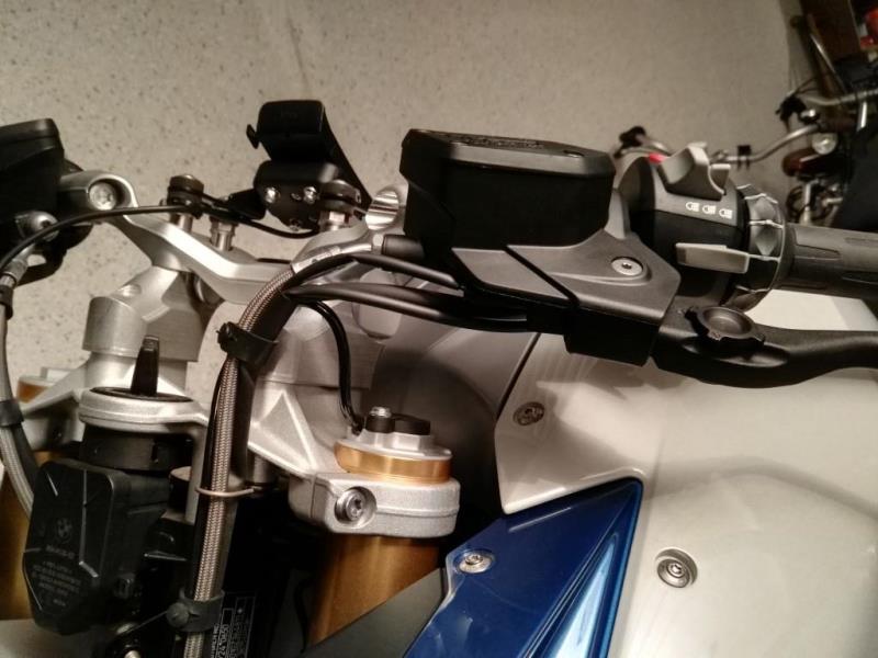

So, die Lenkeradapter von MV sind jetzt endgültig drauf und ich bin zufrieden. Kein Lenkerumbau, keine weiteren Kosten. Das ganze hat mich jetzt 150 € gekostet. Die Adapter sind sauber verarbeitet und eloxiert. Sieht gut aus.
Lediglich die Kupplungsleitung habe ich etwas verlegt, damit genug Spiel in der Führung ist. Die Leitung umzulegen war unproblematisch. Nur die linke Seitenverkleidung runter, Kupplungszug oben am Behälter lösen, zurückziehen, neu führen, wieder festmachen, fertig. Eine Entlüftung ist nicht notwendig (Rückschlagventil). Das ganze mit Montage der Lenkeradapter hat keine Stunde gedauert... und das bei meinem A r b e i t s t e m p o.

Hab jetzt 1.000 km hinter mir und stelle fest, die Adapter erfüllen ihren Zweck.

Die Adapter sehen qualitativ ziemlich gut verarbeitet und durchdacht
aus und sind den Preis wert!

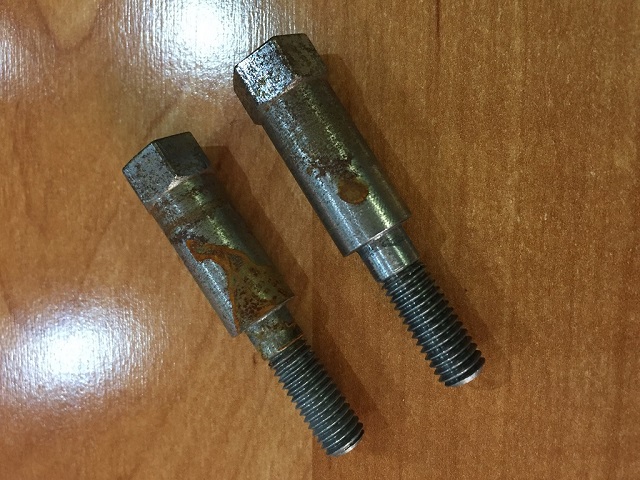

Bei meiner Lenkererhöhung , waren diese Adapterschrauben dabei
