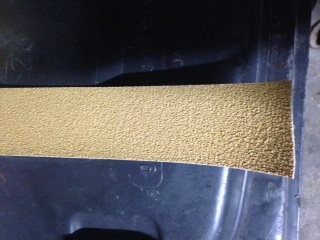

Habe bei meiner LT nur für eine große Reise auf das Topcase Streifen Moosgummi geklebt. So konnte ich leichte Teile (Rucksack, Luftmatraze) mit Spanngummis sicher befestigen ohne das sie verrutschten. Nach der Tour habe ich die wieder vorsichtig abgezogen und den Lack mit Politur kurz bearbeitet.

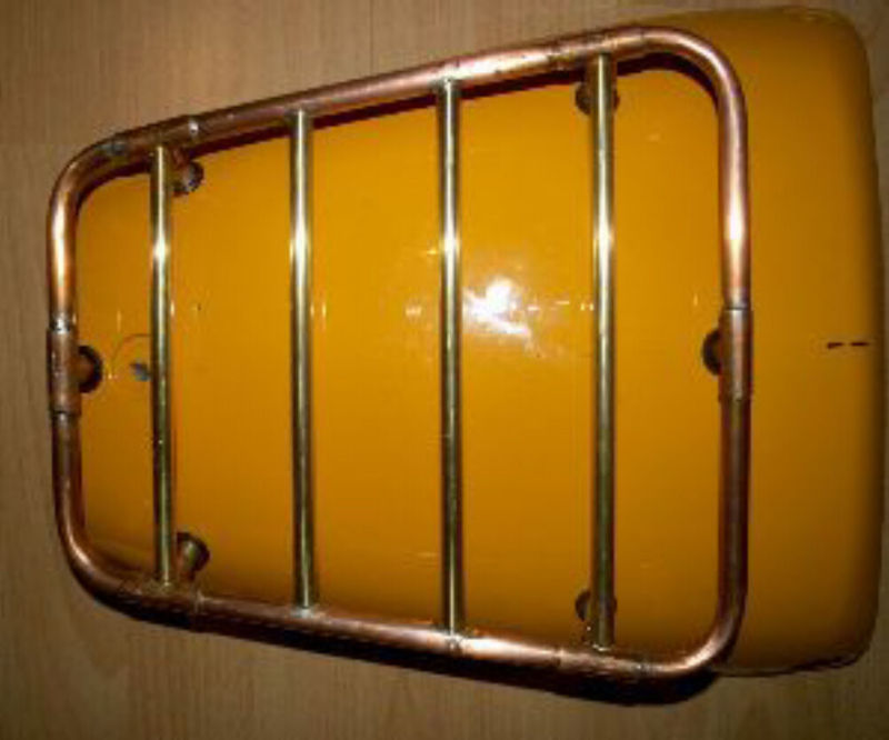

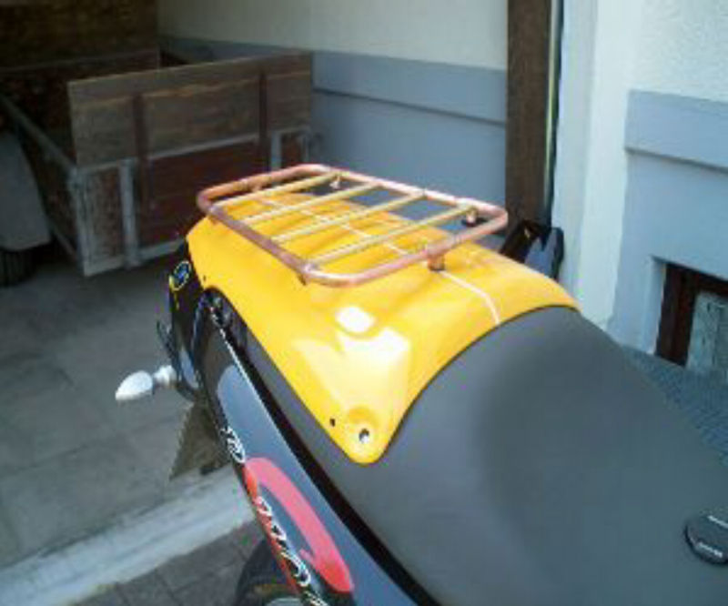

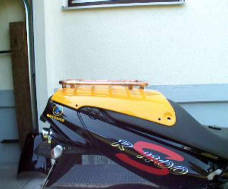

Ne ernsthaft jetzt, ich nehme an mit der 1200er? Könntest Du Dir vorstellen
was aus Kupfer-oder Messingrohr als Reling selber zusammen zu löten?
Das bekommt man billig in den Baumärkten! Allerdings sollte man nicht den
Fehler machen, wie ich das mal mit einem Gepäckträger für meine Erika
gemacht habe, daß Ganze weich zu löten. Nicht wegen der Stabilität, sondern
wegen einem eventuellen Kunststoffbeschichten. Da wird das Weichlot beim
Beschichten nämlich zwischen 160 und 180 Grad wieder weich!
Also unbedingt hart löten das Ganze! Man braucht es aber nicht unbedingt
Kunststoff beschichten, ein Kupfer- oder Messingrohr sieht auch auf Hochglanz
poliert auch schön aus!

Habe noch eine dicke Rolle selbstklebende antirutsch Matte aus Gummi. Farbe Oker, Breite ca. 8cm, Dicke ca. 3mm.
Könnte man ein bischen nett zuschneiden. Kannst 1-2Meter gratis haben +Porto.
Kann bei Bedarf Bilder machen.

@Dieter: DIe Idee ist charmant. Hat ja auch den Vorteil, dass man keine Löcher in den Deckel bohren muss. Auf dein Angebot komme ich bei Bedarf gerne zurück, melde mich dann noch per PN. Wo und wie befestigst du denn dann die Spanngrute? Rund um das Topcase?
