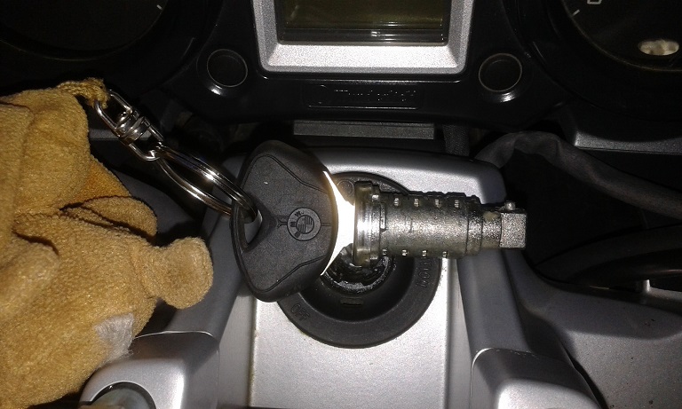

ich wollte kurz über ein kleines Missgeschick berichten. Neulich kam beim Abziehen des Zündschlüssels an unserer R1200R (Bj. 2014) das ganze Zündschloss mit heraus (siehe Bilder). Das ging ganz leicht, hatte zuerst gar nicht gemerkt, dass da mehr am Schlüssel hing. Das ganze wieder einzuführen geht nicht mehr. Schön, dass dabei die Lenkradsperre eingerastet ist.
Beim Anruf beim Händler wurde auch nur gesagt: probier mal wieder reinzufummeln! Aber das funktioniert weder sanft noch mit mässigem Druck, auch nicht mit etwas Bewegung am Lenker.
Hatte jemand vielleicht schon einmal das gleiche Problem, ist das bei BMW bekannt und es ist ganz einfach, nur stelle ich mich zu dumm an? So müsste ich die Mopete mit Hilfe meines Automobilclubs oder anderweitig zum ca. 80 km entfernten Händler bringen lassen. Mit eingerastetem Schloss gerade auf einen Anhänger ist ja auch nicht so leicht. Und ich fürchte auf der Rechnung für das ganze bleiben wir dann auch noch sitzen.

Das stellt sich zunächst die Frage, wie das möglich war.
Eigentlich muss eine Sicherung (im Zylindergfuß, im Bild oben zu sehen?) eingedrückt werden, um den Zylinder rausziehen zu können. Du hast in Stellung "off" rausgezogen.

Wie aimypost schrieb, darf dies so gar nicht möglich sein.
Evtl. das Sicherungsplättchen defekt. Also einfach alles mal reinigen, auf Funktion prüfen bzw gangbar machen, neu einfetten und einbauen.
Fertig... vielleicht ist einfach nur die Feder von dem Plättchen kaputt, was ich mir aber jetzt nicht vorstellen kann.
So wie es aber auf dem Bild ausschaut, wenn ich es richtig interpretiere, stimmt da jedoch was mit dem Sicherungsplättchen nicht.. dies scheint nicht vollständig ausgefahren zu sein.

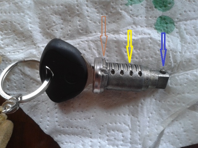

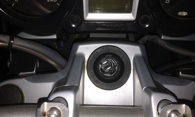

Da das Schloss ja nun - für Fotos praktischerweise - ausgebaut ist, habe ich noch einmal ein neues gemacht. Die mit blauem Pfeil markierte Nase ist frei gangbar, die mit gelbem Pfeil markierten Plättchen sind bei Bewegung des Schlüssels auch alle leicht gangbar, das mit hellbraunem Pfeil markierte Plättchen ist fest, erscheint mir aber auch so sein zu sollen (vermutlich Befestigung). Da wo Chucky1978 markiert hat, ist und soll gar nichts beweglich sein.
Wenn ich aimypost richtig verstanden habe, soll ich die Nut in der Tiefe des Schlosses drehen (aktuell wie auf dem Foto zu sehen etwa von 7 bis 1 Uhr verlaufend), aber ich habe den Schliesszylinder ja in der jetzt aktuellen Stellung herausgezogen (also in Stellung OFF) und möchte deshalb nicht mit einem Schraubendreher in der Tiefe herumstochern. Die Nase vom Schliesszylinder (blauer Pfeil) war auf 7 Uhr beim versehentlichen Herausziehen, es sieht für mich auch so aus, als ob da eine kleine Nut im Schloss ist.

Wie tief bekommst du das Schloss eingeführt und ist die Nut unten im Schloss, gleichstehend mit dem Zapfen des "Einsteckschlosses"? Ansonsten mit einem Schraubenzieher auf Gleichstellung bringen. Mein Tip wird in Unkenntnis der Mechanik gegeben. Versuch macht klug.
Re: Zündschloss mit herausgekommen
Im Endeffekt fehlen noch ca. 3 mm bis zum kompletten Einführen des Schliesszylinders. Ich möchte aus Angst vor Schäden aber eben auch nicht in der Tiefe mit einem Schraubendreher herumstochern. Ein anderer Händler sagte noch, dass man das Moped jetzt auch so starten könnte. Der längsförmige Teil mit der Nase sollte aber schon in der Nut sein.

Gibt es oben in der Deckplatte des Schlosses irgendwelche Aufweitungen? (=Aufbruchversuch)

Kein Anzeichen für Manipulationsversuch an der Deckplatte des Schlosses, sieht unversehrt aus. Ob unten in der Tiefe des Schlosses etwas ist, kann ich nicht sagen. Wie erwähnt, möchte ich da aber auch nicht herumspielen in der Hoffnung auf Kulanz.
