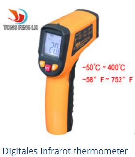

#5 Beitrag von CDDIETER »
Habe ein Laser Thermometer. Das kann man für viele andere Aufgaben nutzen. Sowas gibt es beim "Onkel aus China" für ca.8€.

#6 Beitrag von Gollum »
CDDIETER hat geschrieben: 13. März 2017, 11:14 Hallo,
Wie und wo hast Du das am Motorrad montiert Dieter? :roll:

#7 Beitrag von nixwiefort »
400 Grad ... sollte reichen ;-)
wo gibt's das Ding um 8 Euro ?
Beiträge: 4503

#9 Beitrag von Friesland »
ich hab mir mal so eins bestellt für 6.31€, inkl. Versand. Da kann man nichts verkehrt machen.
Öltemperaturanzeige hatte ich auch mal schon angedacht, ist aber dann gescheitert weil ich keine wasserdichte 52mm Anzeige finden konnte die auch optisch als Uhrersatz herhalten
konnte. Als Temperaturgeber wollte ich einen sehr flachen Geber anstelle der Ablasschraube einbauen. Obwohl so ein richtig gutes Gefühl hatte ich dabei nicht mit dem Geber und ein schwarzes Instrument sah
auch nicht richtig passend aus.
