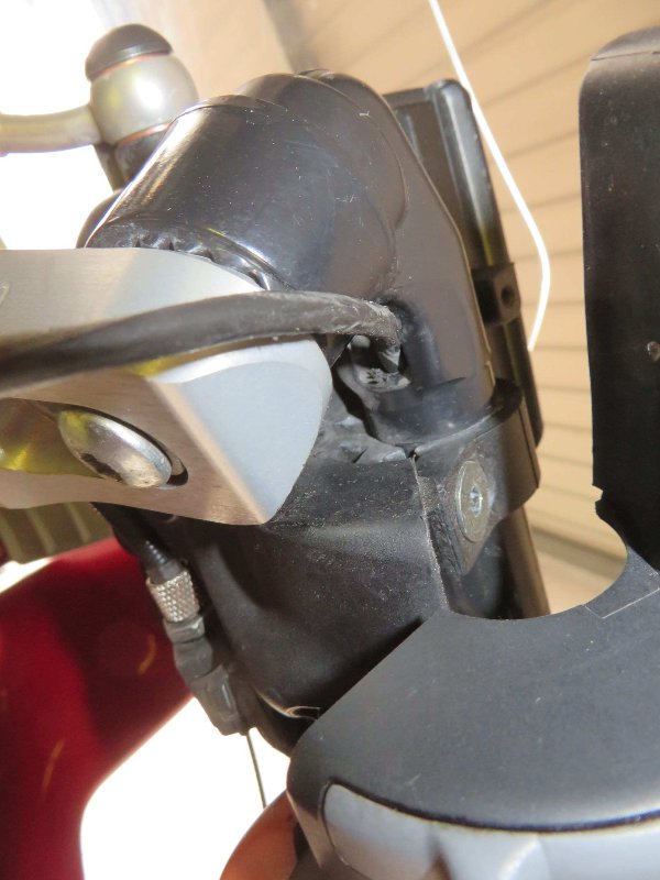

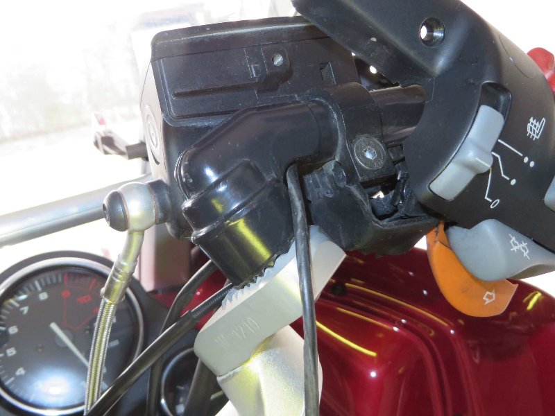

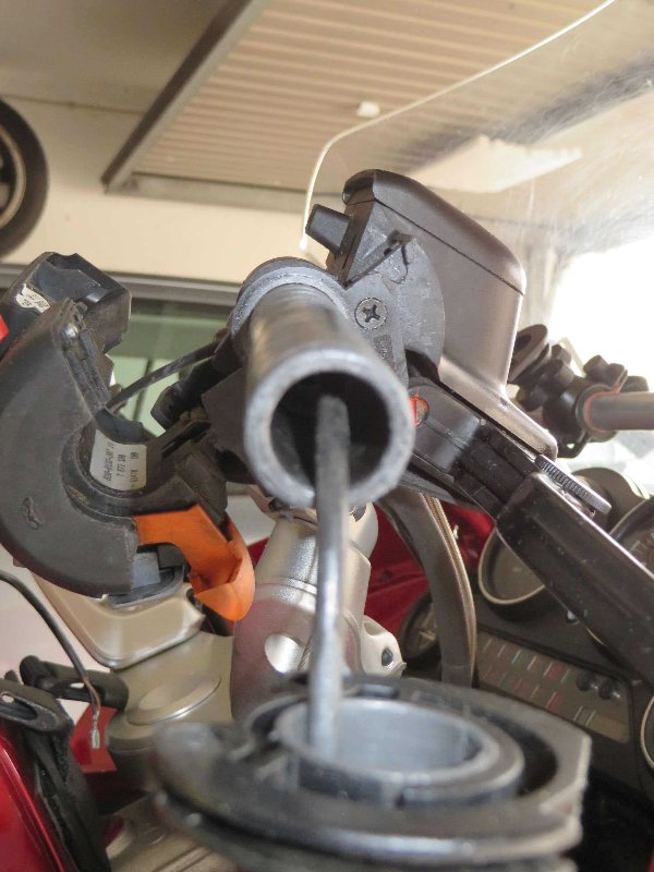

Am alten war der Heizdraht gebrochen also Austausch, und weil wenn’s schon eingebaut soll’s auch funktionieren. Also alles zerlegt bis zu dem Punkt als es darum ging das Anschlusskabel aus dem Griffrohr heraus zu ziehen. Das wäre ohne abschneiden der 2,8mm Steckverbinder oder Gewalt schon gar nicht gegangen. An der Stelle wo das Kabel aus der Bohrung am Griffrohr kommt ist der Durchmesser der Bohrung so klein, dass ein Stecker schon kaum durchpasst, zudem ist da auch noch eine Biegung. Wenn das alte Kabel schon gar nicht vernünftig rausgeht, wie soll ich dann das neue samt Steckverbindern bitteschön wieder durch die Bohrung das Griffrohr durchkriegen? Bei der Erstmontage bei BMW klemmen die wohl die Steckverbinder auch erst nachträglich an? Ich hab versucht mit ein paar Bildern die Situation zu verdeutlichen.

Stecker am Lenkkopf oder unter dem Tank suchen, Stecker trennen.
Dann die Pin's mit Hilfe von Büroklammer/ kl. Schraubendreher aus Stecker entfernen.
Dann an die Pin's einen dünnen Draht / Angelschnur knoten.
Nun das Kabel durch den Lenker nach Außen Richtung Griff ziehen, aber nur soweit das die Angelschnur nicht in der Mittelbohrung verschwindet.
Dann das Ganze in umgekehrter Reihenfolge zusammenbauen.

Danke, hat geklappt!
Keine kalten Finger mehr am Gas. Das alte Kabel mit den Pins ging gerade so durch die Bohrung. Das neue einfädeln war etwas "fipselig". Auf die Idee mit dem Draht hätte ich aber auch selber kommen können
