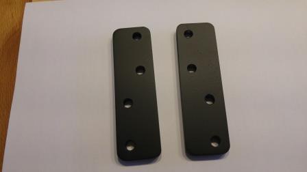

ich habe bei meiner R1200R die Navihalterung um 25mm nach vorne verlegt.:D Aus meiner Sicht ist die Halterung original ziemlich nah am Fahrer und man muss schon sehr stark nach unten schauen. Wenn man einen Tankrucksack drauf hat wird das Navi noch mehr verdeckt. Die 25mm sind natürlich nicht viel, aber ein guter Kompromiss weil der Tacho soll ja auch noch ablesbar sein. Das Ganze ist recht einfach zu machen und auch relativ kostengünstig. Falls es jemand nachmachen will, habe ich hier ein paar Bilder:
Hier die Adapter
Hier die Adapter
Die Adapter sind aus 5mm starkem Aluminium in der Größe 85mm x 20 mm. Den Abstand der Befestigungen habe ich ausgemessen und dann aufgezeichnet. Zum Schluss habe ich alles mit Edelstahlschrauben befestigt.

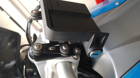

Verbauter Zustand
Verbauter Zustand

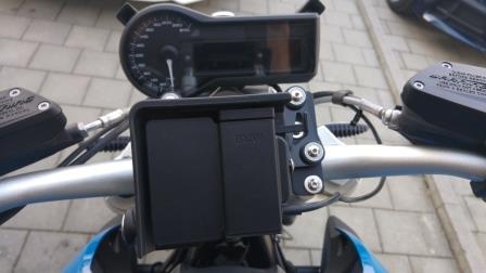

Sichtfeld vom Fahrer
