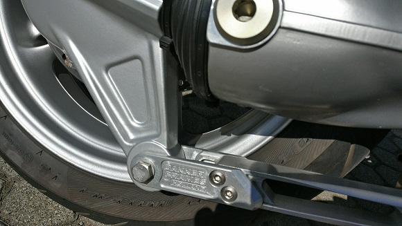

folgendes Problem.
Mein im letzten Herbst gekauftes Bike ist mir irgendwie
etwas zu hoch. Die Sitzbank habe ich schon leicht abnehmen lassen.
(Neuer Bezug musste sowieso sein, dann war das grad mit dabei)
Mein Vor Vor Besitzer hat einige Sachen an der Maschine umgebaut.
U. a. Wilbers Federbeine vorn und hinten und eine andere Parallelstrebe.
Im Winter ist mir schon aufgefallen, dass das Bike sehr leicht auf den Hauptständer
geht und recht schräg auf dem Seitenständer zum Stehen kommt, logische
Folgerung von MIR: Das Bike ist höher als normal.
Nun habe ich heute in den vielen Unterlagen nachgelesen, das eine
"Verstellbare Parallelverstrebung" verbaut ist.
Welche länge hat denn die Original Strebe und kann
die wo verbaut ist, vorausgesetzt die Löcher sind so lang,
wieder in die Originallänge zurückversetzten werden??
Gruß und vielen Dank

Wenn ich google, erhalte ich unter anderem folgendes Ergebnis: "Diese Paraleverstrebe (365mm lang) ist aus hochwertigem Stahl gepresst und um 20mm kürzer als das Original, wodurch Sie den Radstand Ihrer Maschine effektiv verkürzen und das Handling entscheidend verbessern können. Das Heck wird dadurch etwas höher."
Also müsste laut der Fa. Hornig die originale Strebe 385mm lang sein.
Ich gehe mal davon aus, dass der Lochabstand angegeben wird.
Gruss Frankie

Originalstrebe 1100/1150:
GS 365mm
Strassenboxer 385mm (es gibt auch R1100S mit 365mm)
Die verstellbare Strebe (meist von MV Verholen) ist normalerweise einstellbar von Originallänge bis -15mm.
Also 365-350 (GS) und 385-370 (Strassenboxer).

#6 Beitrag von yy-zz »
Hallo Lars,
meine ist von Nico Bakker (Gutachten) mit Festigkeitsvergleichen von IMBACH & CIE AG
Alles sehr verwirrend.....!!!

stell sie auf 385mm (wenn möglich, gemessen mitte bohrung), das ist serienlänge der R1150R.
etwas höher (kürzer) hinten macht das mopped handlicher ... mMn ohne nachteile (wenn die gräten lang genug sind).

ja klar diente sie zur Verkürzung ( nicht des Radstandes sondern durch ( etwas steilerer Lenkkopfwinkel, und vor allem) Höherlegung des Motorradhecks, für den Einbauer, aber der Nachfolger hat ja daran keine Kerbe oder ein länger festgelegtes 2. Bohrloch wo man das original 385mm Maß wieder reinschrauben kann.. Da gehts meist von viel weniger bis zu viel mehr des Originalmaßes (bei den Verstellbaren)
Und die Radstandsverürzung ist minimal zur gewonnenen größeren Höherlegung, durch den flachen Anlenkwinkel.

ich wollte das Thema noch zuende führen.
War Freitag in der Werkstatt meines Vertrauens, ABS Bremsflüssigkeit gewechselt.
Und eben auch die Strebe verlängern lassen.
Sind reingeklebte Schrauben, welche sich nur unter zu Hilfe des Heißluftfön
lösen ließen.
Dann sind es 3 nicht miteinander verbundene Löcher wo dann die
Länge der Strebe bestimmen.
Mit dem Hammer klopfen geht also nicht.
Das Bike ist etwas runtergekommen, steht auf dem Seitenständer gerader und geht schwerer auf den Hauptständer. Vielleicht lass ich von der Sitzbank noch
etwas die Flanken nehmen.
