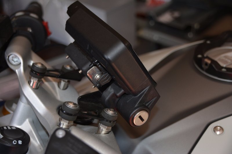

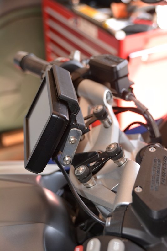

Hallo an alle,
hier kommt meine Variante der Navihalterung. Mir fehlten auch ein paar Zentimeter, bzw. mir saß das Navi zu tief. Mit einer Ausführung über dem Cockpit konnte ich mich nicht anfreunden und was ja am einfachsten gewesen wäre, die original Haltewinkel einfach nach vorne umdrehen funktioniert ja leider nicht, da die Schrauben nicht parallel in Fahrtrichtung sitzen.
Daher nun die einfachste und da zu auch noch billige Lösung: 2 Stück Flachverbinder aus Edelstahl. Gibt es in jedem Baumarkt für ein paar Cent. Dir Länge habe ich auf mein Maß per Flex gekürzt, die Schraubenlöcher noch etwas erweitert, die 2 zusätzlichen Schrauben/Muttern sind aus dem Fundus. Der Versatz beträgt bei mir ~30mm.
Werner
Beiträge: 4831
Wohnort: im Pfaffenwinkel
Re: Navihalterung verlegen-günstige Variante
#2 Beitrag von Werner »
Wenn es nur etwas nach vorne soll ....... dann geh in einen Baumarkt und hol' dir 2 Flacheisen aus Edelstahl. Dann kannst du jeweils 3 Löcher reinbohren und das Navi etwas nach vorne verlegen. Also wird die jetzige vordere Schraube dann die Hintere vom Navihalter.
