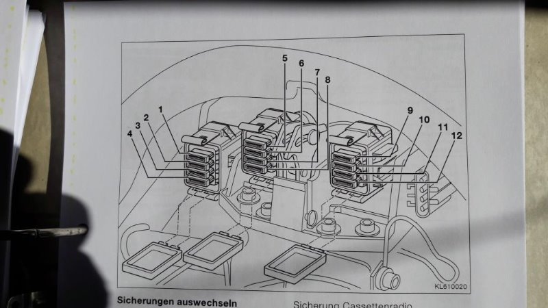

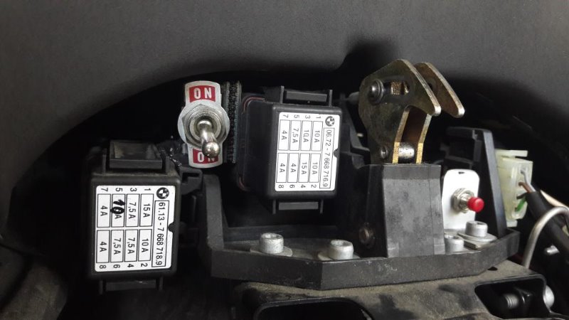

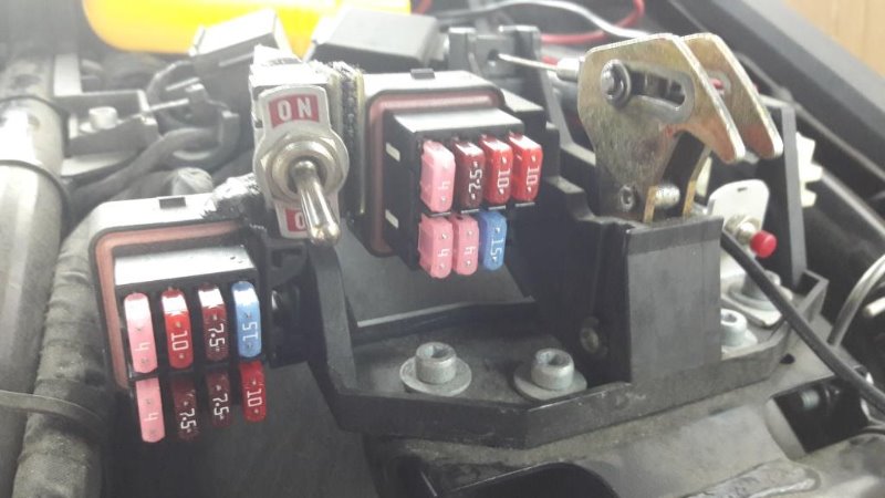

Heute hab ich mich mit der Elektrik beschäftigt, denn ich möchte eine Baehr Gegensprechanlage installieren. Auf der Suche nach einer geeigneten Stromversorgung kam ich nicht weiter, denn mein Handbuch scheint nicht auf dem Stand der MÜ zu sein. Zwei Bilder veranschaulichen den Unterschied. Aus drei Boxen mit Sicherungen sind zwei geworden. Anstatt 12 sind hier 15 Sicherungen (eine ist nicht belegt).

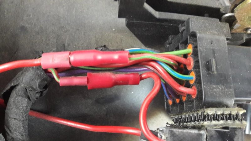

Außerdem hab ich noch nicht herausgefunden, wofür der Schalter da ist (schaltet ON und OFF - aber was?). Aber das ist ein anderes Thema.
Erst mal die Sicherungen identifizieren...
Am liebsten wäre mir ein Handbuch für die MÜ - oder zumindest ein Auszug mit den Änderungen. Meine ist von 2006. Ansonsten freue ich mich über hilfreiche Tipps. Es geht übrigens um eine Baehr ACTIVE. Ganz konventionell.

Hallo Markus, hier die Auflistung der Sicherungen von meiner 2006er. Der ON/OFF Schalter und der rote Knopf rechts ist nicht Original. Da kannst nur den Anschlüssen nachgehen, wo die Dinger dran hängen.
Auf der Sicherungsbox 1 ist bei meiner LT ebenfalls die Nummer 5 auf 10A geändert worden.
Hab gerade gesehen, in unserer WIKI ebenfalls nachzulesen
http://wiki.bmw-bike-forum.info/index.p ... er_K1200LT

Danke für die rasche Antwort und die Infos. Der rote Knopf rechts ist von einer nachträglich eingebauten Diebstahlwarnanlage. Das wusste ich schon.
Nun weiß ich auch, wofür der Schalter da ist. Auf dem Bild ist das unterbrochene Kabel gut zu erkennen: grün/rot, es mündet in Sicherung 3. Der Schalter verhindert, dass der Motor anspringt. Zur DWA auch noch eine Wegfahrsperre. Funktioniert, ich hab's getestet. Das Mopped lief vorher in Frankreich, der Besitzer war vorsichtig.
Bleibt die Frage, wo ich am besten den Strom für die Sprechanlage abgreife.

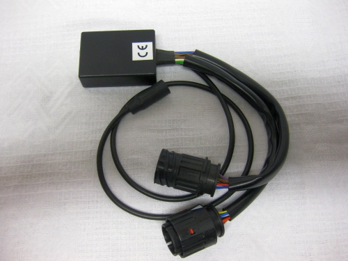

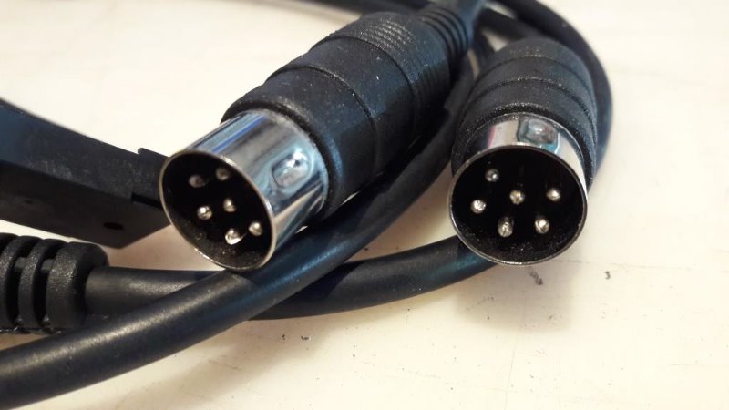

Aber eine andere Frage, hat Deine Baehr Anlage nicht dieses Anschlußbox Modul, passend zum Rundstecker unter der Soziabank? (Bild) Oder braucht es dazu noch einen extra Stromanschluß?
Hatte nie das Vergnügen mit einer Baehranlage, deshalb kenne ich die Anschlüsse nur vom Hörensagen.
Bildquelle: Harald Herden
Den Strom für die Sprechanlage habe ich bei meiner Vorgänger LT vom Kabel der Sozia Sitzheizung abgegriffen.

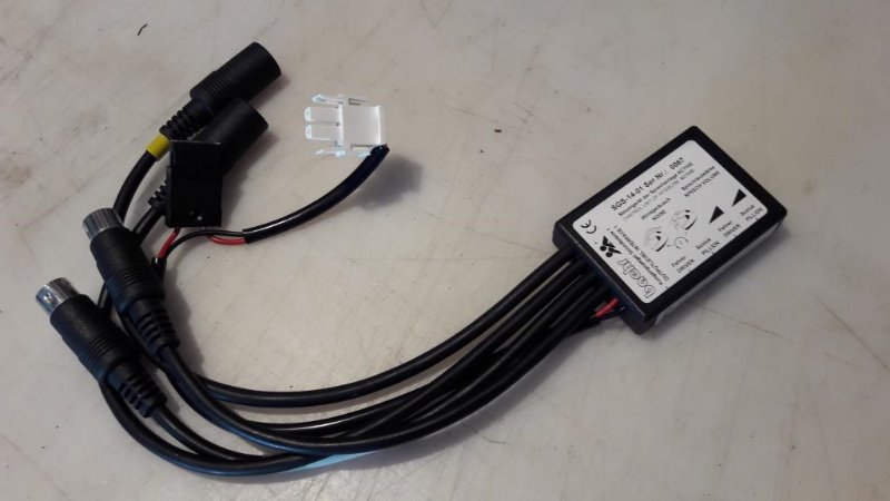

Hier meine ACTIVE Steuerbox. Weiß ist der Anschluss für die Stromversorgung, das entsprechende Kabel ist dabei (zwei lose Enden). Nach dem weißen Stecker ist noch eine Sicherung. Die Sitzheizung ist ein guter Tipp, da werde ich wohl anschließen.
Die beiden 6poligen Stecker sind die Eingänge für Navi etc. Die entsprechen wohl den LT-kompatiblen Steckern auf deinem Bild. Werde mich bei Harald Herden schlau machen und allenfalls dort die nötigen Kabel/Adapter beziehen. Ausgangsseitig ist alles vorhanden und eindeutig.
