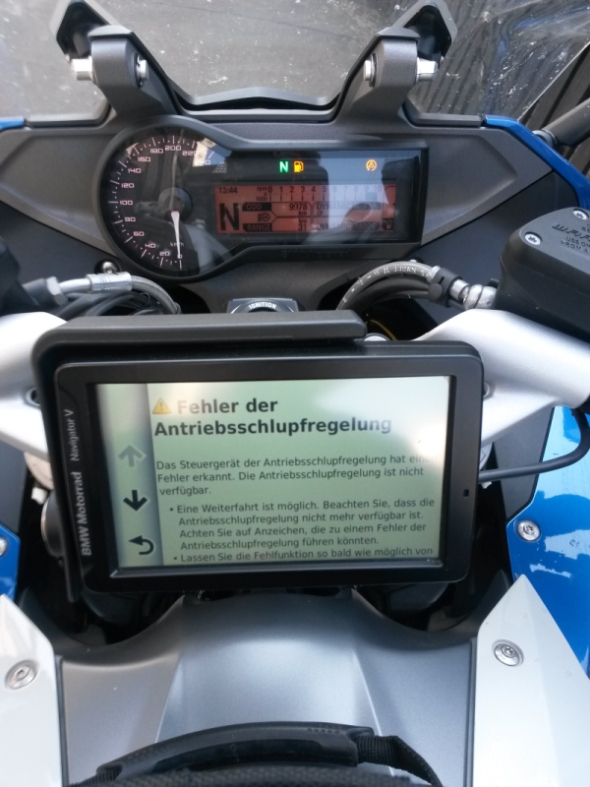

seit dem letzten Wochenende habe ich folgende Fehlermeldung, wenn ich meine R12RS abstelle:
Wenn ich wieder starte und losfahre, verschwindet die Fehlermeldung wieder und erscheint erst wieder nach dem nächsten Stopp erneut.
Ich habe letzte Woche die Reifen gewechselt (von Z8 auf RT 01) und die Maschine kurz auf dem Hauptständer im ersten Gang laufen lassen. Kann es daran liegen?
Jetzt die Frage: weiterfahren und ignorieren bis zum nächsten Werkstatttermin oder....?
Gruss Jörg
Gruss Jörg

eigentlich müsste die Warnlampe (in deinem Bild rechts) doch dauerhaft leuchten, oder?
Du kannst doch die ASR mal testen.
Fahr auf 'nen Feldweg und gib kontrolliert Gas, dann solltest du doch feststellen, ob die ASR funktioniert oder nicht.
Ansonsten bleibt dir eigentlich nur die Fahrt zum Händler und ein Auslesen des Fehlerspeichers.

Man kann weiterfahren, aber man sollte so schnell wie möglich eine Werkstatt aufsuchen.
Gruß Achim
steht doch in deinem Navigator:joerg58kr hat geschrieben: 12. April 2017, 08:18
Gruss Jörg
Gruß Achim

Selbst BMW schreibt "die Antriebsschlupfregelung", wie im Bild vom TE zu sehen ist.

Die Fehlermeldung im Navigator kannst du ignorieren.
Entscheidend ist die Anzeige im Display.
Geht nach der Anfahrt die Anzeige im Display weg, ist alles in Ordnung.
War 2015 kurz nach der Zulassung meiner R, mit dieser Fehlermeldung auch in der Werkstatt.
Der Navigator VI zeigt bei mir nach Abschaltung auch die Fehlermeldung an.
VG
