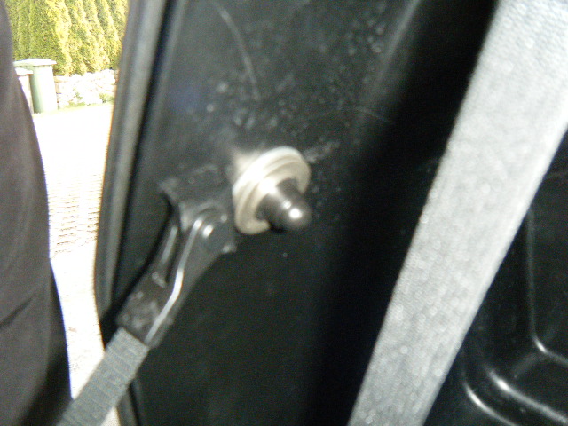

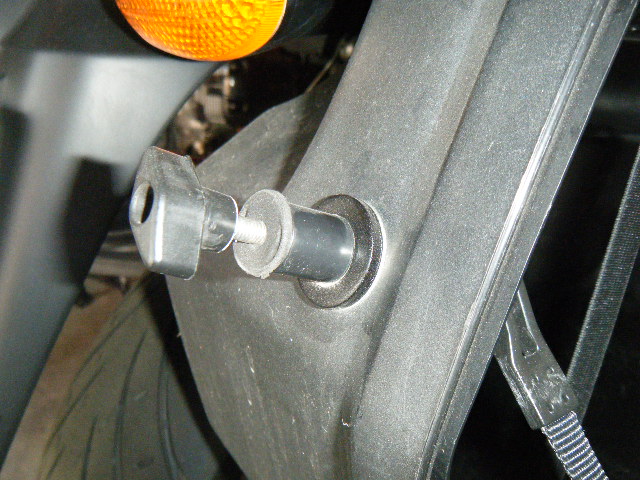

Das Problem mit den Koffern habe ich etwas radikaler gelöst. Sieht zwar nicht optimal aus, aber "Form follows Funktion".
Mir haben die Koffer beladen zu sehr gewackelt. Am rechten Koffer hatte ich sogar mal Schleifspuren vom Hinterrad.
Also aus diversen Beilagscheiben und zwei Schrauben in beide Koffer eine Befestigung gebaut. Beide mit einer Aluschiene verbunden.
Jetzt wackelt nichts mehr und der Abstand zum Auspuff ist gewährleistet.
Mittlerweile habe die Konstruktion noch etwas aufgehübscht und die Schrauben unter einer schwarzen Verkleidung versteckt und die
Muttern durch welche die sich per Hand aufschrauben und lösen lassen ersetzt. So ist der Abstandshalter schnell an und abgebaut ohne Werkzeug.
Wie gesagt nicht stylisch aber funktioniert.
Gruß Stefan

hier noch Bilder zu der Beschreibung vom 20.04. für die Variante der
unteren u. hinteren Kofferabstützung
[http://img5.fotos-hochladen.net/uploads ... ro0hzt.jpg
http://img5.fotos-hochladen.net/uploads ... m7o2xd.jpg
http://img5.fotos-hochladen.net/uploads ... 0d98ic.jpg
http://img5.fotos-hochladen.net/uploads ... d47nho.jpg
http://img5.fotos-hochladen.net/uploads ... ophke4.jpg
http://img5.fotos-hochladen.net/uploads ... rfavix.jpg
http://img5.fotos-hochladen.net/uploads ... lj4v8b.jpg
http://img5.fotos-hochladen.net/uploads ... xqmg08.jpg
http://img5.fotos-hochladen.net/uploads ... rblysz.jpg
http://img5.fotos-hochladen.net/uploads ... d05lh9.jpg
http://img5.fotos-hochladen.net/uploads ... ndrb86.jpg
http://img5.fotos-hochladen.net/uploads ... klafuz.jpg
http://img5.fotos-hochladen.net/uploads ... g2n8me.jpg
http://img5.fotos-hochladen.net/uploads ... bn6y3t.jpg
http://img5.fotos-hochladen.net/uploads ... xn4pgy.jpg
http://img5.fotos-hochladen.net/uploads ... uy2z5e.jpg
http://img5.fotos-hochladen.net/uploads ... ahzbew.jpg
http://img5.fotos-hochladen.net/uploads ... 4cnl1o.jpg
bei Fragen PN an mich
mit freundlichen Grüßen KHMenzel

Re: Linker Koffer durchgeschmort
Ergänzung zu vorigem Beitrag:
die beiden Stützrohre liegen in dem Halterohr an beidseitig von der
durchgehenden Schraube M6 eingesetzten Dämpfgummis an. Damit
wird das Gewinde der Schraube und die Enden der Stützrohre
nicht durch Aufeinanderschlagen zerstört.
http://img5.fotos-hochladen.net/uploads ... bkehf4.jpg
mit Freundlichen Grüßen KHMenzel
