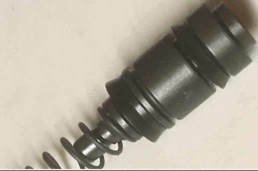

Eben habe ich den Hauptbremszyli. vorne zerlegt. Der Stift, der den Kolben betätigt ist nicht abgebrochen u. auch nicht krumm. Der hat an der Schraube ganz minimal Spiel, erlässt sich rundum etwas bewegen, aber das ist meiner Meinung nach normal. Was mir aufgefallen ist: Der Kolben hat vor dem linken Dichtring eine umlaufende Nut, gehört da vielleicht ein O-Ring rein?
Ich habe keinen Vergleich, hatte noch keinen K-Hauptbremszyli. zerlegt. Hier mal ein Foto:
Soll der so aussehen od. fehlt da tatsächlich ein O-Ring?

wie Ingo schon gepostet hat, sitzt in dieser Nut kein O-Ring.
Nun ist mir aufgefallen, dass im linken Nutring eine Bohrung (siehe Fotos) ist. Ist das normal?
Für mich kann sich darüber doch der ganze Systemdruck, der beim Ziehen am Bremshebel ensteht, rückwärts in den Ausgleichsbehälter entspannen?
Das wäre auch die Lösung für mein Problem: Ich kann am Bremshebel ziehen sooft ich will, ich bekomme, gegenüber vor dem Umfaller, keinerlei Widerstand, weder mit noch ohne BKV.

Also ist irgendwas faul. Seltsamerweise sieht die Bohrung aber sehr gleichmäßig aus, keine eingerissenen Ränder etc. so als sei die aufgeplatzt.
Allerdings sieht man aber auch, dass die Dichtkante beschädigt ist, vielleicht liegts ja auch daran.

Da darf kein Loch drin sein. Die Bremse würde durch so ein Loch erst kurz einen kleinen Druck aufbauen, und sofort wieder abbauen. Wie bei einem Stoßdämpfer.
Dichtung also defekt.
Warum das so wie "gewollt" ausschaut kann ich mir jedoch auch nicht erklären. Jedoch könnte ich mir auch nicht erklären, wieso man eine Dichtung undicht machen wollen würde

Chucky1978 hat geschrieben: 3. Juni 2017, 09:09 Warum das so wie "gewollt" ausschaut kann ich mir jedoch auch nicht erklären. Jedoch könnte ich mir auch nicht erklären, wieso man eine Dichtung undicht machen wollen würde
Also ich kenne solche Nutring-/Stangendichtungen auch nur ohne Bohrung. Aber man weiß ja nie... :roll:
Evtl. ne extra "Sollbruchstelle" mit dünnerem Material, welches unter plötzlichem Druckanstieg wegplatzt (z.B. wenn die Fuhre auf den Bremshebel fällt), um das ABS-Modul vor Druckschlägen zu schützen :shock:
Ich weiß es nicht nicht, habe noch keinen Hauptbremszylinder zerlegt, von daher nur eine Vermutung.

Hier mal ein Bild von einem Kolben vom Handbremshebel: Nix mit Loch !
Gruß aus Gütersloh,
Egon

Hallo Egon,
DANKE für das Bild!
Dann dürfte ich ja den Fehler gefunden haben :-)

nachdem gestern der Rep-Satz ankam, hab ich weitestgehend wieder alles zusammen. Ergebnis:
Entlüftungstest mit GS-911 ergab vorne u. hinten GRÜN :D
Also lag es tatsächlich an dem Loch in der Dichtmanschette, wie immer das da reingekommen ist :roll:
Jetzt muss ich noch Lenker u. Griffe einstellen, die restlichen Verkleidungsteile montieren u. dann kommt die Probefahrt.
Danke für eure Unterstützung bei der Ursachensuche.
Und die Moral von der Geschicht: Vertraut keinem Loch, egal wie gleichmäßig u. original es aussieht :lol: :lol:
