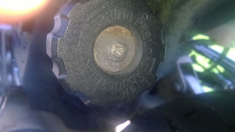

auf der linken Seite neben dem Hinterrad befindet sich ein Handrad . Im Werstatthandbuch konnte ich das nicht finden und Die Betriebsanleitung hab ich nicht bei der Hand.
Was wird da eingestellt? Die Härte?
Ich versuche ein Foto anzuhängen.

also an dem Teil stelle ich die Federvorspannung ein > LOW, wenig Gewicht > geringe Vorspannung, HIGH, viel Gewicht > max. Vorspannung
Mal als Anhaltspunkt: Steht bei mir genau mittig zwischen LOW u. HIGH. Ich wiege fahrfertig ca. 120 KG. Passt mir so von der Fahrwerkshärte am besten.

Okay Ralf, hab vielen Dank. Dann lass ich das auch so,

also wenn du das kleine Rädchen auf der Seite des Federbeins zum Soziusrastenhalter rechts meinst, damit stellt man die Zugstufe ein.
Quasi wie schnell der Dämpfer wieder ausfedert.

für die Länge der Haxen.IdR ist das Originale Federbein so Eingestellt( 180 cm größe -80 KG schwere ,soll heißen beides in der Mittelstellung),die Mitte findet ihr mit Hilfe der Gewindedrehung also ganz rein---- ganz raus :2 ist mitte sowohl am Fuß der Kolbenstange als auch das Handrad.t3kay hat geschrieben: 1. Juni 2017, 11:38 Moin,

das Handrad steht auf Mitte.
