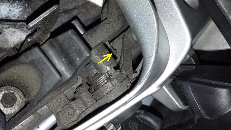

Habe dir ein Bild angehängt, wie es darin aussieht, es müsste sich sehr einfach mit einem Sperrhaken nach hinten drücken lassen. Belaste bei der Aktion die Sitzbank, sonst geht der Mechanis zu schwer. Wenn ich die vordere Sitzbank aufschließe, lege ich mich immer mit dem Ellenbogen drauf, damit sich der Schlüssel nicht verbiegt oder sogar abbricht. Viel Erfolg!

Das Schloss der GS lässt sich mMn nicht durch reindrücken verschwinden lassen, da es augenscheinlich außen aufliegt.

Die Mechanik dürfte die gleiche sein, aber ein guter Hinweis, das Modell in den Kontaktdaten zu nennen. http://www.sherv.net/cm/emoticons/fight ... e-slap.gif Und ich werde es jetzt nicht testen, ob ich das Schloß durchgedrückt bekomme.

Probier es doch mit einem Sperrhaken. Das Schloß hat eine Nase, die den Seilzug durch Drehung spannt. Da man mit dem Schlüssel wenig Kraft aufwenden muss, sollte es recht einfach gehen.
