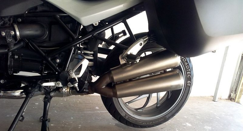

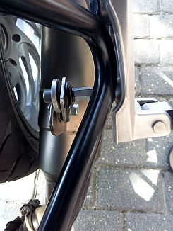

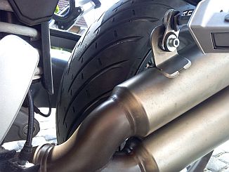

Habe nun enen originalen R nine T Akrapovic Schalldämpfer an meine 12er R adaptiert.
Geiler Sound Bild
Material:
Akrapovic Akrapovic Doppeltüte
Adapterplatte und 57*28mm
Darin zwei M9er Löcher damit darin zwei Gummieinlagen platz finden und je eine M8er Schraube durchpasst.
Eine Fußraste an der die Originalaufhängung entfernt wird.
Eine längere M8 Schraube für die Fußraste und von der anderen Seite dann ein Gewindeverbinder.
In diesem wird die Schraube vom Reifen aus gesehen durch den Adapter in den Verbinder eingedreht.
Fertig

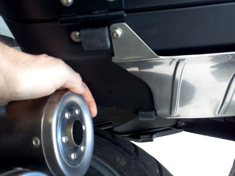

... die Kofferfrage habe ich auch bedacht:
Der Abstand zum Koffer, da passt locker meine Hand zwischen, geschätzt 18-20mm
da besorg ich mir sicherheitshalber noch ein Abstrahlaufkleber für Heizungswände und klebe es unten an den Koffer als Hitzeschutz.

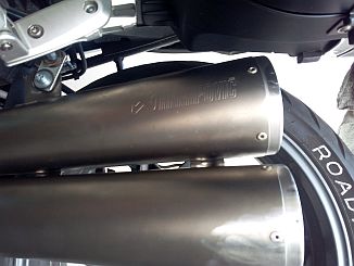

Abstand Schalldämpfer Reifen ca. 20mm, was locker riechen sollte.
Für den Hauptständer-Anschlag muss ich mir noch was überlegen. . . . warte da noch auf eine Eingebung

Abstand Schalldämpfer Reifen ca. 20mm, was locker REICHEN sollte. :D

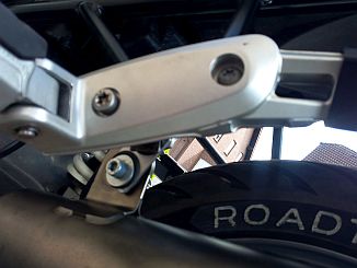

Hier nochmal die Adapterplatte vor dem Einbau und vor der Säuberung und Austausch der gammeligen Unterlegscheiben gegen neue.
man sieht schön die Gummipuffer mit Einsatz/Hülse+U-Scheibe um die Schraube durch den Gummi zu führen.
Ich hätte die Adapterplatte vor dem Einbau fotografieren und vermessen sollen :/ Die Bohrungen liegen 30 mm auseinander.
Im Akrapovic ist eine Vierkant-Mutter eingelassen zur Aufnahme der unteren M8er Schraube. Habe auch da eine passendere gefunden die nicht 15mm übersteht ;)
Dadurch das ich die Original-Fußraste noch habe, kann ich, wenn ich will, in wenigen Minuten zurück bauen. Mir gefällt aber die Optik jetzt auch gut. Ist ja Geschmackssache. Wenn mir die Fuhre auf Dauer doch zu laut sein sollte, na, dann bau ich halt zurück.

460 km alles hält wie angenommen. Hab gestern auch noch Loctide Sicherungslack mittelfest verwendet.
Anfahrt war ein Stück BAB dabei. Da ear auch ene Baustelle mit Absperrbeton linke Fahrbahn. Für nen Moment dachte ch jetzt ist was abgegangen. War aber nur der Rückhall.

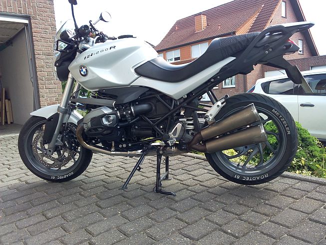

Nach weiteren 500 km hab ich mich für den Akrapovic entschieden. Man kann damit sehr leise im dritten Gang durch die City rollen. Der Sound ist tief und rund, meine Frau meinte das es ein warmer Ton wäre und nicht aggressiv wie die hochdrehender Vierzylinder und auch nicht so laut wie HD
Also ich bin mit der Adaption sehr zufrieden. Die Aufhängung schaut beinahe original aus. Würde man die Verbindungsplatte 30*60mm leicht knicken, in sich etwas verdrehen, würde es noch besser passen.
In den 70ern waren Doppeltüten eher die Regel als die Ausnahme. Von der Optik her empfinde ich es daher nicht störend aber außergewöhnlich.
