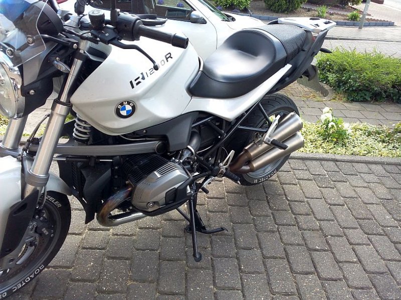

R1200R AC mit 9T Standardauspuff

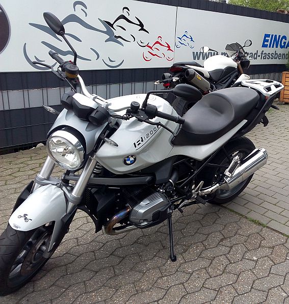

Besitze die R ja erst seit ein paar Wochen, da ändert man noch nicht so viel.
Übergabe, im Hintergrund meine vorherige Speed Triple 1050 S
Bisher umgesetzt:
Als erstes mein Maskottchen Philoktetes ans Moped schrauben. Das Teil fährt bereits seit 2000 auf diversen Mopeds mit. Mittlerweile ein Glücksbringer. ABM 0439 Lenker in schwarz viewtopic.php?f=62&t=67909
9T Akrapovic Doppelschalldämpfer viewtopic.php?f=62&t=68223
Letztes Bild:
Weitere Änderungen nicht ausgeschlossen ;D

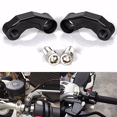

Und die Spiegel habe ich ein wenig nach außen und vorne verlegt: in der Bucht: Spiegel-Riser-Erweiterung-Klammern-Adapter-fur-BMW-R1200-GS-LC-Adventure-schwarz von der Qualität war ich überrascht. Sie tragen nicht so dominant auf wie die aus "Sinzig" und sind eher dezent.

Das wird wohl nicht das letzte sein, was du da schon geändert hast. Spiegelverbreiterung sind Klasse, hatte ich mir auch gegönnt genauso wie einen anderen Lenker, macht die ganze Sache entspannter und übersichtlicher beim fahren.

Dein "zwinkern" reißt den Blödsinn auch nicht richtig raus.Sweeper hat geschrieben: 13. Juni 2017, 21:45
Sie tragen nicht so dominant auf wie die aus "Sinzig" und sind eher dezent.![]()
Glückwunsch zur chinesischen Kopie:
http://www.wunderlich.de/shop/media/cat ... 02_web.jpg

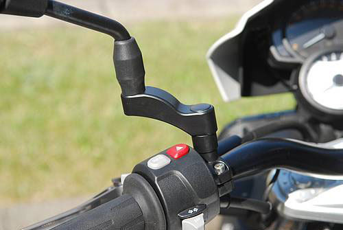

Ach die von Wunderlich kannte ich gar nicht. Nur diese hier:
und diese meinte ich als ich schrieb "tragen zu sehr auf".

die runden sind aus Cham, die flachen aus Sinzig

Hab die auch von Wunderlich genommen , wegen der Zulassung...besser ist das
Re: R1200R AC mit 9T Standardauspuff
...Zulassung.... ??? wegen Spiegelhalterung ? Haben denn auch die Schrauben eine eingelaserte KBA-Nr. ?
oder Festigkeitsgutachten ? das ist doch nur ein Maketing-Gag....Für ne´ umgeänderte Sitzbank....die viel mehr zur Fahrsicherheit beiträgt braucht man auch kein Gutachten, Zulassung oder KBA-Nr.....
nen´schönen Tag noch
Michael B.aus A.
Michael B.aus A.
- Beiträge: 5091
Merke: Änderungen, die nicht unmittelbar Fahreigenschaften und/oder Verkehrssicherheit beeinflussen, bedürfen keiner Zulassung
Wenn es dann so ist, danke für die Info
- Beiträge: 8968
warum wird eine ABE mit nicht unerheblichen Kosten vom Hersteller des Anbauteils beantragt wenn es gar nicht notwendig istChristianS hat geschrieben: 24. Juni 2017, 09:47 Merke: Änderungen, die nicht unmittelbar Fahreigenschaften und/oder Verkehrssicherheit beeinflussen, bedürfen keiner Zulassung![]()
Die Spiegelverlegung wird auf Grundlage von 44/2014 Anh VIII und 3/2014 Anh X auf Gestaltung (Verletzungsgefahr) und Anbau geprüft und genehmigt.
Die ABE ist mitzuführen (als PDF ist i.d.R. ausreichend)
Siehe KBA.de
- Beiträge: 5091
Ich präzisiere meine Aussage:
Mit Zulassung meinte ich Eintragung (in den Fahrzeugschein).
Kurze Auflistung aller Varianten:
- Teile mit einer KBA Nummer haben eine mitzuführende ABE.
- bei Teilen mit e-Nummer muss man nicht zwingend einen Nachweis mitführen.
- Teile, die unmittelbar Fahreigenschaften und/oder Verkehrssicherheit beeinflussen, kommen mit einem Teilegutachten und müssen einem aaS vorgestellt werden, welcher sich vom ordnungsgemäßen Anbau überzeugt. Diese "Überzeugung" ist in schriftlicher Form mit dem Teilegutachten mitzuführen. Im Teilegutachten steht aber auch drin, ob man, nachdem sich der aaS überzeugt hat, den Fahrzeugschein berichtigen/ergänzen lassen muss. Muss man den Fahrzeugschein berichtigen/ergänzen lassen, muss man hinterher Teilegutachten und "Überzeugung" nicht mehr zwingend mitführen, wohl aber aufbewahren.
So, ich hoffe es sind nun alle Klarheiten beseitigt.
Und um die Kurve zurück zum Thema des Threads zu finden:
Der nineT Endtopf hat eine e-Nummer.
Die Spiegelverbreiterung bräuchte in Deutschland eine ABE.
Der Endverbraucher hat mit einer Zulassung nichts am Hut.

Da der NineT Auspuff keine Zulassung für die R1200R haben wird (korrekt?), muss man sich keine weiteren Gedanken über andere Anbauteile machen.

sorry aber das Verlängerungsteil ist für mich undenkbar.
Dann lieber die Flex ein Stück reingeschweißt oder machen lassen, dann schön neu aus der Sprühdose für 10.- lackieren. Dann siehts auch aus wie ein Spiegelarm.

der Auspuff ist eintragbar per Geräuschgutachten.
Ein Bekannter hat sogar den Topf einer S1000 rr an der12 er 2 Zyl, allerdings hat er sich nen Vortopf dazwischengebaut, so dass das Geräusch passt.
Als das Geräusch in Ordnung war bekam er's eingetragen, aber er war damit nicht zufrieden, weil Leistung fehlte. Klar Dämpfungsraum fehlte also musste der Durchsatz verschlechtert worden sein. Ne kurze "Side Pipe" Krüppeltopf als Hingucker ist nicht alles.

Darum bin ich auf der Suche nach längeren DB-Eatern.
Das ist auch Thema im 9T Forum aber wurde leider zerrissen.
Die Fahrt zum TÜV ist geplant.
- Beiträge: 4305
für welchen Topf denn? Vl kann man die ja aus VA anfertigen?
Für den Standard Doppelauspuff einer RnineT, hab glaub sogar hier gelesen, dass es verschieden lange für verschiedene Länder gäbe und wir in D die kürzesten hätten.
Missverständnisse vorprogrammiert
Selber verlängern ist die letzte Option
