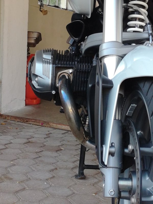

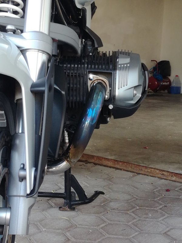

als ich die Tage vor meiner "fetten" stand, habe festgestellt das die Krümmer unterschiedlich weit blau gefärbt sind, also ab Zylinderausgang in Richtung Kat.
Das Motorrad war erst zum Service beim freundlichen und da wurde die Synchronisation der Zylinder überprüft und eingestellt (sagte man mir)
Muss das so ? Sollten die nicht gleich weit gefärbt sein ?

In Fahrtrichtung rechts geht das Blau weiter runter als links. Stimmts?

siehst du die Fotos? es ist genau anders herum, in Fahrtrichtung ist der linke Krümmer weiter runter gefärbt wie der rechteChristianS hat geschrieben: 20. Juni 2017, 09:36 In Fahrtrichtung rechts geht das Blau weiter runter als links. Stimmts?

Ach herrje. So deutlich hätt ich mir den Unterschied nicht vorgestellt! Hab ich noch nirgends so gesehen.abr007 hat geschrieben: 22. Juni 2017, 05:53 siehst du die Fotos? es ist genau anders herum, in Fahrtrichtung ist der linke Krümmer weiter runter gefärbt wie der rechte
Jetzt ist die Frage, welche Seite eher deinem Fahrstil entspricht.
Links, der Heizer.
Rechts der Dahinschnurbser
Wenn du der Heizer bist, würde ichs an deiner Stelle so lassen. Dem Auslassvenil im rechtsfahrzeugseitigem Zylinder freuts.
Wenn du der Dahinschnurbser bist, würde ich an deiner Stelle Zylindersynchronisation und Ventilspieleinstellung prüfen lassen. Nicht dass das linksfahrzeugseitige Auslassventil abreißt, falls dich mal der Hafer sticht und du deine fünf Minuten hast

Meine Meinung:
Ganz normal ist das nicht, bedenklich aber auch nicht.
Der rechte Zylinder läuft etwas fetter, warum auch immer, bekommt also weniger Luft und/oder mehr Kraftstoff als der Linke.
Ich würde mal die Synchro (Luftmenge) überprüfen und ggf. reklamieren.
Dann könnte man noch probehalber die Einspritzventile gegeneinander tauschen (Kraftstoffmenge).
Was mich allerdings generell wundert und ich nicht weiß:
Der Tuner meiner 1200er S mir ein zylinderselektives Mapping aufgespielt, daher gehe ich mal davon aus, dass auch die seirinmäßige R1200R zylinderselektiv reagieren kann (daher auch zwei Sonden).
Warum regelt dann die BMS-K nicht generell beide Seiten identisch??
