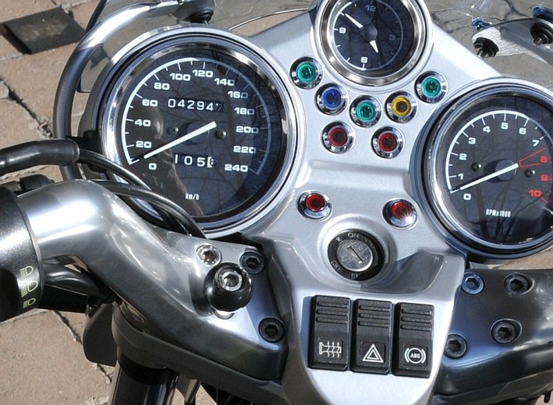

Hallo Christian,
es gibt RamMount-Kugeln mit "Loch" und Fuss. Du entfernst eine der Lenkerschrauben und ersetzt sie durch eine 25 mm längere. Das Ganze sieht dann so aus: Die 1100er hat noch nicht die spezielle 12V-Leitung vorne am Lenkkopf liegen. Je nach Navi/Navihalter brauchst Du 12V oder 5V. Du holst Dir 12V irgendwo aus dem Lampengehäuse oder der Cockpitverkabelung und schließt den 12V/5V Konverter dort an. Der von Garmin (z.B. Zumo 390) zieht Null Strom, wenn kein Navi in der Halterung steckt, braucht also kein geschaltetes Plus. Sicherung nicht vergessen.
Gruß,
Holger
Gruß,
Holger
