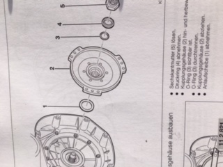

Moin Miteinander,
Ich weiß nicht ob das hier rein gehört, es geht zwar auch um die Kupplung aber, habt Nachsicht mit mir.
Bei mir hat sich Kupplung verabschiedet, also alles zerlegt. Jetzt zu meiner Frage, als ich das Kupplungsgehäuse (2) abgezogen habe, war keine Anlaufscheibe (1) da. Meine 1200 RS ist von 97. Das Werkstatthandbuch (im Anhang) was ich habe ist für ab 2001. Eigentlich ist Antriebsstrang, Getriebe und Kupplung doch gleich geblieben oder?
