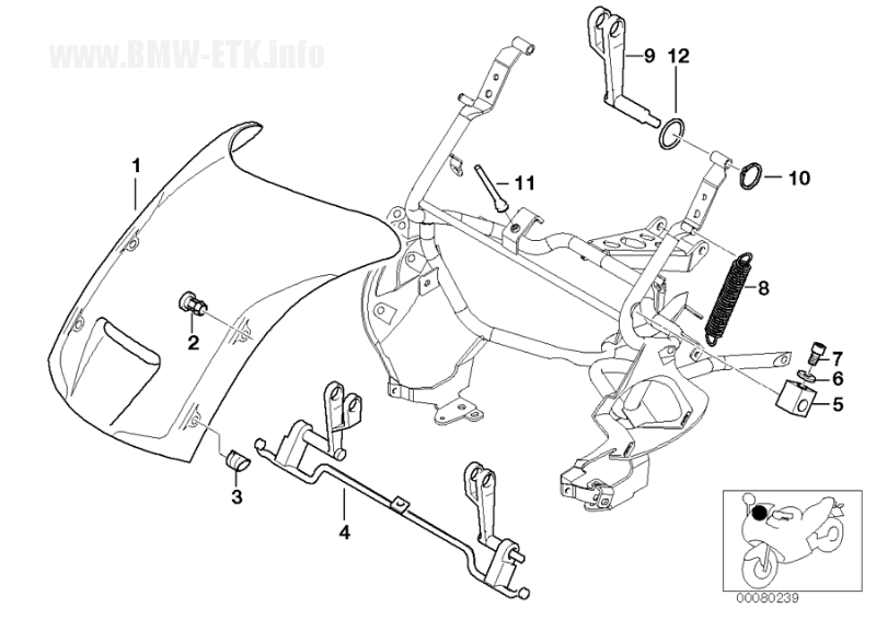

Leider ist mir meine Dicke beim diesjährigen Alpentrip im Stubaital ganz blöd vom Hauptstânder gekippt. Auf den ersten Blick ist eigentlich nicht viel kaputt gegangen. Ein paar kleine Kratzer am Windschild und der Frontmaske. Sonst war nichts zu sehen. Das Windschild war ausgestellt. Bei genaueren inspizieren ist mir jedoch aufgefallen dass der obere linke Ausstellhebel abgebrochen ist. Kann mir jemand einen Tipp zur Reparatur geben? Welches Teil wird gebraucht? Muss ich die komplette Halterung des Verstellmechanismus ersetzen? Ich bin für jeden Tipp dankbar, und würde auch, falls jemand noch ein gebrauchtes Teil rumliegen hat, dieses gerne nehmen

Schau mal hier: https://www.leebmann24.de/bmw-ersatztei ... bt=46_0715
Müsste Pos. 5 sein, bei 40€ mit Versand würde ich keinen Rep.-Versuch machen u. hoffen, dass es hält > bei 200 auf der A1 hasde da ganz schön Winddruck drauf.
Dann eher ein Gebrauchtteil suchen...

Achtung der von motoro beschriebene Hebel gehört zu einer K41, also Facelift. Thomas hat aber wohl eine vFl, 589. Bitte nicht verwechseln.

Genau meine ist eine 589. Der Ausstellungen ist glatt abgebrochen. Es sieht fast so aus als würde da ein Reststück von einer Welle oder so noch drin stecken. Passt die Explosionszeichnnung nicht zu meinem Modell

Thomas suche mal hier:
http://www.bmw-etk.info/teile-katalog/flt/AS/BMW/VT/M und beim
kaufen oder bei leebmann bestellen geht natürlich auch. Es ist zwar vieles gleich zwischen der 589 und K41 aber gerade beim Windschild gab es größere Änderungen. Gab es dort nicht sogar eine elektr. Verstellung?

Wenn es das Teil einzeln geben sollte (und dagegen spricht eigentlich nichts) ist der Wechsel kein Problem, weil es wirklich nur ein kleiner Hebel ist, der in der Verkleidung gelagert ist. Keine Feder, sonst auch nichts dran, nur der Hebel.
Der Federmechanismus sitzt an der unteren Lagerung des Windschildes.
Du musst halt die innere seitliche Verkleidung ausbauen, vielleicht kann man sie auch nach Lösen der Schrauben nur etwas auseinanderziehen und das Hebelchen herausnehmen und tauschen. Edit: auf der ETL ist es nach Deiner Berschreibung Teil Nr. 9, das Du suchst, leider ist es am Ende durch einen Sicherungsring gehalten und kann deshalb nicht einfach rausgezogen werden, aber dennoch, kein Problem.
Hatte ich vor ein paar Jahren auch mal auseinander, war echt kein Akt, aber so ganz im Detail erinnere ich mich nicht mehr.
Wenn es das Teil nicht mehr gibt, würde ich es mit Kunststoffschweißen versuchen, da gibt es genügend Spezialisten für und wir wissen ja, dass geschweißt mindestens so gut ist, wie neu

Vielen Dank ja genau das Teil Nr. 9 müsste es sein. Ich werde Mal versuchen das Hebelchen zu bestellen. Sollte es nicht mehr lieferbar sein, versuche ich den Hebel zu reparieren. Ich dachte mir wenn ich den Hebel wieder in seine ursprüngliche Position auf der Welle bringe und beide Teile durchbohre, dann auf der Welle in die Bohrung ein M6 er Gewinde schneide, kann ich den Hebel mit einer 6 er Inbuschraube wieder festschrauben. Den Schraubenkopf versenkt, dürfte man fast nix mehr sehen. Kunststoffschweißen fällt leider aus, da das Teil aus Aluminiumguss ist.
