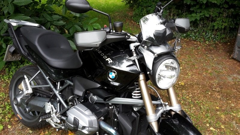

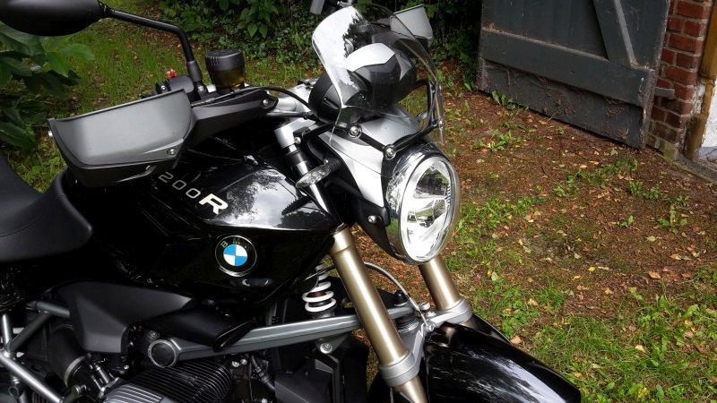

Der Tipp mit der Sprühfolie war gut. Ich habe mir aus dem Baumarkt SPRAYPLAST Aerosol von DUPLI-COLOR in mattschwarz geholt und die Blende damit bearbeitet. Es funktioniert gut und bei Bedarf kann man es einfach wieder entfernen.
So ist der Unterschied:
Vorher
Nachher
Mir gefällt es in schwarz besser, aber über Geschmäcker lässt sich bekanntlich streiten. :wink:

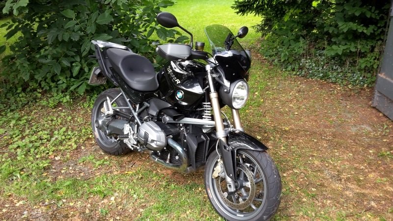

Wo ich schon das Werkzeug draussen hatte, habe ich auch mal eine höhere Scheibe (MRA Touring) für eventuelle BAB-Abschnitte angebaut. Getestet habe ich sie noch nicht, da mir das Wetter heute zu unbeständig war.
