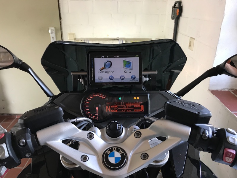

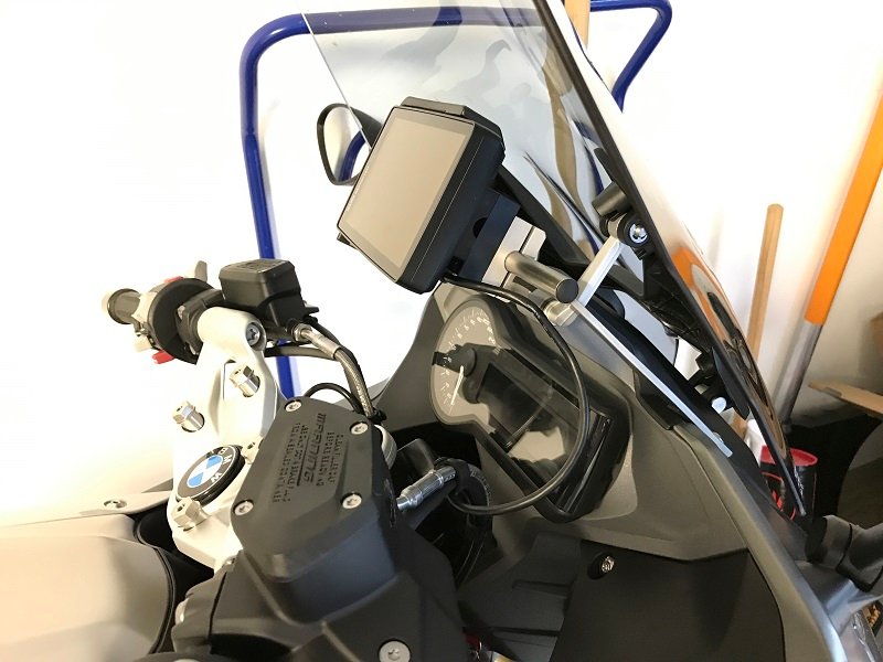

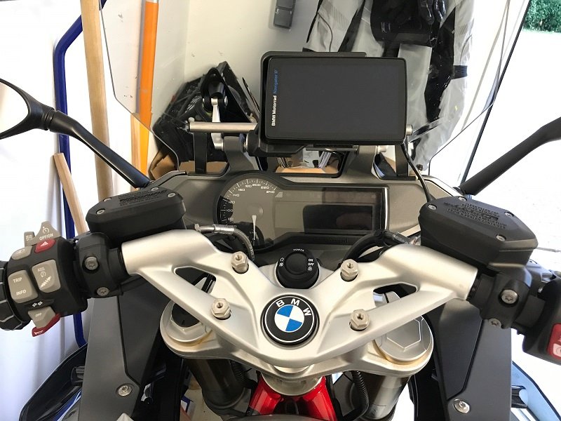

für alle die es interessiert und der Navihalter (und damit das Navi) auf dem Lenker nicht nah genug im Sichtfeld ist, habe ich mal den Hornig Navihalter an meine R1200RS montiert. Das Ganze in Verbindung mit dem Navigator 6 von BMW.
Der Navigator 6 Halter hat leider das Schloss unten links. Dadurch ist bei perfektem Sichtwinkel aufs Navi keine mittige Position (Lenkeinschlag nach rechts) möglich. Ich musste es also nach rechts verschieben.
Trotzdem ist das Navi deutlich besser im Blickfeld und dar Hornighalter darf bleiben.
Gutes Produkt.
Gutes Produkt.

Re: Navi-Halter Hornig für R1200RS
1. Die Halterung liegt oben satt auf und es vibriert nichts.
2. Das Navi (in meinem Fall Navigator 6) hat keine Berührung mit der Scheibe bei optimalem Blickwinkel.
Es gibt bei Youtube einen Film (Einbauanleitung) von Hornig. Das sieht man gut das der Halter nicht frei hängt.
Grüße 100th
Ich habe den Halter auch an meiner RS für mein TomTom.
Vibrationen habe ich nicht festgestellt und jede Stellung der Scheibe ist möglich. Lediglich um das Navi aus der Halterung zu nehmen, muss ich die Scheibe hochstellen stellen.
Ich bin damit, vor allem was den Blickwinkel betrifft, sehr zufrieden.
habe jetzt auch den Hornig Halter und die MV Lenkererhöhung verbaut und bin auch ausgesprochen zufrieden mit dem Ergebnis. Navi sitzt jetzt dort, wo es aus ergonomischen und Sicherheitsgründen hingehört, und durch die 3 cm Verlegung des Lenkers hin zum Fahrer gibt es auch kein Problem mit dem Lenkereinschlag, auch wenn das Navi mittig vor der Scheibe sitzt. Super Lösung.

- DBrandt Bremen
- Beiträge: 11
- Registriert: 24. Januar 2017, 12:05
- Mopped(s): R1200RS
- Wohnort: Bremen
ich habe auch lange überlegt diese Halterung von Hornig zu kaufen.
letztendlich habe ich für die Halterung 21097-302 von Wunderlich entschieden.
Mich hat bei Hornig dieser Überstand links und rechts von Navi gestört.
Die Halterung von Wunderlich verschwindet komplett hinter meinem XT2.
Die Halterung wird unter die Scheibe geschraubt und hat diverse Adapter für Navis.
Detlef
