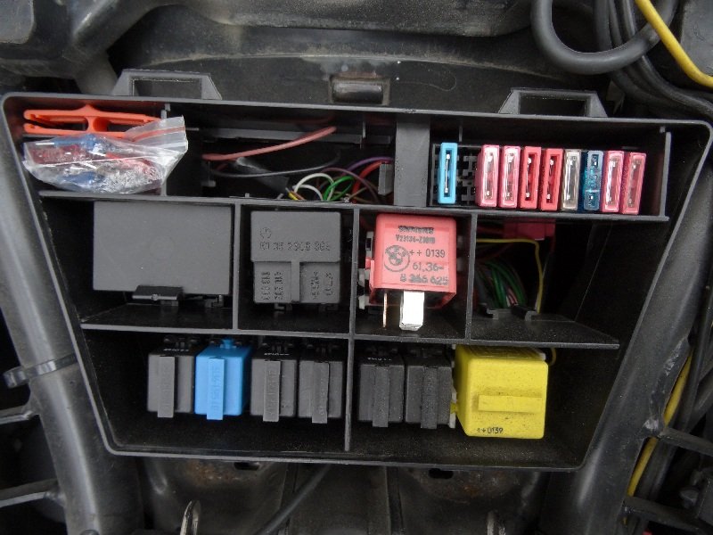

1. Ich bräauchte mal ein Farbphoto von dem Sicherungskasten, um die Position der einzelnen Relais zu erfahren ( die waren alle draussen...),speziell der zwei kleinen gelben und kleinen schwarzen.... :?:

danke für die Hinweise. Ich bin bei den Bricklern, habe auch eine Reparaturanleitung, auf CD sowie als Buch. Das Bild aus dem ETK kenne ich, habe auch versucht, anhand diesem die Position des Auffangbehälters zu eruieren, ist mir aber nicht gelungen....Wo ist der befestigt? Ich hab keine Idee und auch keine Bilder.
Das mit dem Sicherungskasten hab ich auch gefunden. Leider sind bei mir einige kleine, schwarze Sicherungen, die untergebracht werden müssen, ich aber die Position nicht weiß. ein Photo von dem Sicheungskasten wäre da echt hilfreich, weiß aber nicht, wie ich an sowas kommen soll. Du hast auch eine R 1150 RT? Vielleicht kannst Du mir ja so ein Bild zukommen lassen....

ich kam nicht früher dazu, doch jetzt das Bild vom Sicherungskasten...
