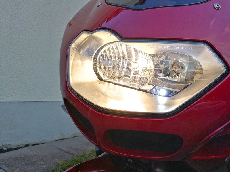

seit ganz kuerzer Zeit habe ich eine K1200R Sport vor der Tür stehen. Meine Frau meinte nach der Heimfahrt vom Kauf nachhause, dass sie mein Licht im Rückspiegel als eher dunkel empfunden hätte. Da ich bei unserem 1er BMW da ganz gute Erfahrungen mit Osram Nightbreaker gemacht habe, wurde schnell ein Paar bestellt.
Heute wollte ich nun tauschen. Das hat aber so angefangen, dass nach der Demontage des Deckels hinter der Lampe, der Federdraht, mit dem die Lampe fixiert wird, direkt mit herausgefallen ist. Ist ja erstmal kein Problem, hab ich bei Autolampen schon xmal gehabt, dann wird der Draht halt wieder eingehängt. Problem ist nur, dass ich da nix zum Einhängen finde! Egal, wie ich da mit der Taschenlampe reinleuchte oder fühle, ich find da nichts, wo der Federbügel fixiert / eingehängt werden kann.
Hab ich da jetzt was übersehen? Ist da (vom Vorbesitzer) was abgebrochen? Oder hab ich da einfach nur einen Denkfehler. Auf der "Fahrerseite" (ich vermute, dort ist das Fernlicht), ging der Tausch total einfach und schnell. Dort ist der Federbügel auch senkrecht von oben nach unten angebracht. Aber die rechte Seite bekomme ich einfach nicht hin. Da es dämmerte, hab ich für heute abgebrochen und muss wohl am Samstag schauen. Möglicherweise auch eine Halterung improvisieren, wobei ich da im Augenblick keine Idee habe.
Thorsten

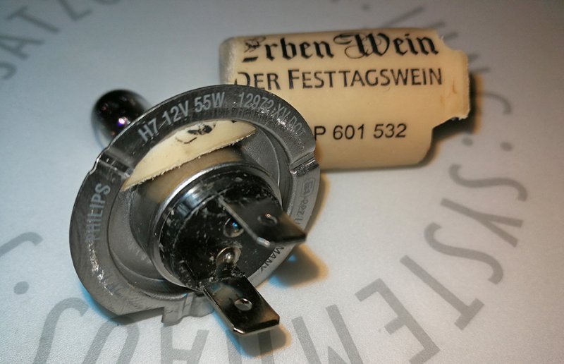

Am gestrigen Samstag hab ich dann doch die Lampenhalterung gefixt. Kam mir vor, wie MacGyver. Der Federclip, der mir beim Ausbau direkt mit entgegengefallen war, macht dies nicht ohne Grund. Dort, wo der Bügel normalerweise eingehängt wird (wenn ich das richtig vermute), fehlt der Kunststoffsteg, hinter dem der Bügel eingehängt ist. Die Schraube von oben, reicht als Fixierung nicht aus. Nach vielen Überlegungen hab ich eine recht dünne Unterlegscheibe genommen, an der Kante rechtwinklig abgebogen und unter die Schraube getan. Jetzt bleibt der Federclip zumindest an seiner Stelle. Aber der einhängte Clip bringt nicht genug Druck auf die Lampe, diese wackelt. Also vom letzten Rotwein den Stopfen geklaut und kleine Stücke ausgeschnitten, die genau in die Vertiefung der Lampenfassung passen und den Federclip abstützen. So bleibt die Lampe endlich fest. Ich weiß immernoch nicht, was da schief gelaufen ist, vielleicht hab ich ja einfach die Original-Aufnahme nicht gefunden. Ich muss zugeben, dass ich Probleme habe, dort was wirklich einwandfrei zu erkennen. Leuchte ich mit der Taschenlampe rein, blendet das verchromte auf dem Plastik. Und die neue (erste) verfluchte Gleitsichtbrille ist auch nicht besonders hilfreich. Also fühlt man sich schon fast als Gynäkologe und tastet sich so voran. ABer besser so, als den ganzen Scheinwerfer ausbauen...

Anbei ein Bild zur Erklärung, wie ich das mit dem Korken und der Vertiefung in den Lampen gemeint habe. Durch die passend geschnittenen und in die "Rinne" gedrückten Stücke, ergibt sich eine erhöhte Auflagefläche für den Federbügel und somit mehr Anpressdruck. Sieht komisch aus, hab ich auch noch nie gemacht, aber funktioniert

Re: Scheinwerfer Lampen wechseln
Not macht erfinderisch! Dennoch, die Lampe kann ganz schön heiß werden
und da hab ich mit dem Korken Bedenken.

Wenn es ein Kunststoff Korken ist, habe ich auch meine Bedenken, aber ein echter Kork sollte das aushalten.
Ich verstehe nur nicht, weshalb du die Feder nicht etwas nachbiegst und damit die Birne wackelfrei fixierst.

Es handelt sichhier tatsächlich um einen Kunststoffkorken. Ich hab mir da zum Zeitpunkt der Idee keine Gedanken drum gemacht, ob mir das im Scheinwerfer abfackeln könnte. Die Option, den Federbügel erneut aus der, gerade glücklich improvisierten Fixierung, herauszunehmen, war für mich nicht existent. Die Option, den Raum an der Lampe auszufüllen, lag für mich einfach näher. Bin heute auch zum erstenmal mit meiner Frau gefahren (mal ihr Sitzfleisch testen) und konnte nach knapp 50Km keinen Qualm oder gar Lagerfeuer im Scheinwerfer feststellen. Ich nehm bei Gelegenheit die Lampe nochmal raus und schau, ob es da Spuren durch Hitzeeinwirkung gibt. Ansonsten lass ich es so.
Das trübe Standlicht war natürlich auch von Anfang an ein Makel, insbesondere nach dem Tausch der H7 zu Osram Nightbreaker. Nachdem ich mir zwei LED W5W Canbus kompatibel bestellt hatte, diese aber in jeder Hinsicht ein Reinfall waren (von den Abmessungen zu groß, Display im Cockpit zeigt LAMPE!), habe ich nun Glück gehabt. Die beiden LEDs, die heute gekommen sind (unteres Bild ganz links), passen prima, machen keine Fehlermeldung und leuchten unaufdringlich hell.

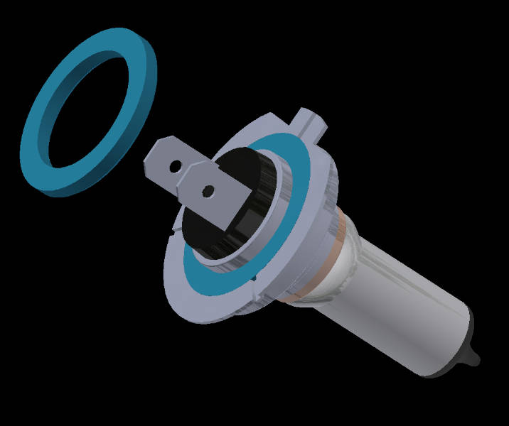

Und vor allem wenn der Kunststoff warm wird wird er weich,
dann drückt es die Feder in den Kunststoff rein und hält dann auch nicht!
Such Dir ein Stück Alu Rundmaterial, paße den Außendurchmesser des Rundmaterials
entsprechend dem Innendurchmesser der H7 Lampe an, bohre ein geeignetes Loch
entsprechend dem Außendurchmesser wo die Kontakte dran sind. Dann sieht das aus
wie eine dickere U-Scheibe die Du da reinschiebst. Und was noch nicht passen sollte,
daß kannst Du ja dann passend machen.
Nachtrag: Falls die Scheibe zu dick sein soll, ein fach dünner machen!
Mann kann das natürlich aus einem Alublech rausschneiden, oder aber auch eine
Karosserie U-Scheibe suchen die in etwa den Maßen entspricht, so daß man das dann
in die Lampe einpassen kann.

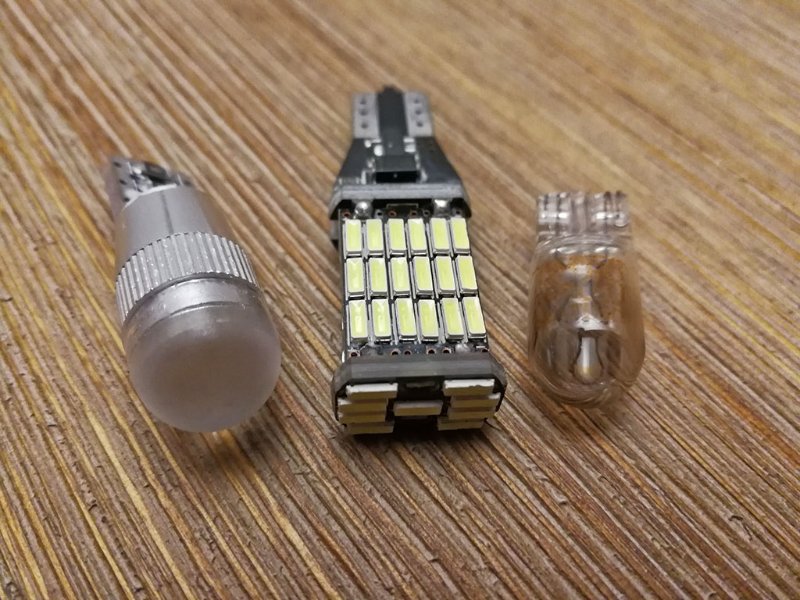

Hallo Schichti,

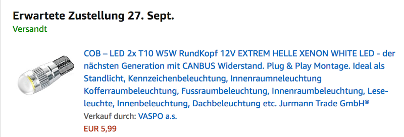

kannst Du mal kurz die genaue Bezeichnung der "neuen" LED posten und wo Du die herhast?
Danke!
Die URL zur Lampe: https://www.amazon.de/gp/product/B073WY ... UTF8&psc=1

Ist das der Preis für 10 Stück?

Nein wieso? Da steht doch LED 2x T10 W5W RundKopf?! 10 Stück bekommt man für den Preis bestimmt nicht

Schau mal "beim Onkel aus China", denn da kommen die Dinger her.

Ja klar selbst mein Handy (das beste Handy, nach vielen Samsung, LG, usw., dass ich jemals hatte) kommt aus China. Aber dorthin kann man die Dinger eher umständlich zurück schicken, wenn sie denn mal nach einem Vierteljahr angekommen sind. Bei Amazon find ich das trotz höherem Preis entspannter.

Bei ...express ist bisher jede Lieferung nach 4 Wochen angekommen. Einmal hatte ich eine Retoure wegen schlechter Qualität. Nach einer Woche nach Retoure hatte ich das Geld wieder auf meinem Konto.
Viele "Pseudo Händler" bei Amazon bieten Ware an, die dann direkt aus China geliefert wird. Ist halt eine tolle Gewinnspanne, weil bei Amazon Market Place auch noch Versandkosten fällig werden (3€). Direkt aus China werden solche Artikel meistens kostenfrei geliefert! Deutsche Hersteller können bei diesen Preisen nicht mithalten und stellen solche Produkte erst garnicht her.
