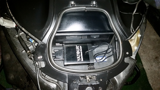

Habe mich nun an die Arbeit gemacht und das Modul eingebaut. Siehe Link oben.
Wichtig ist Rundstecker.

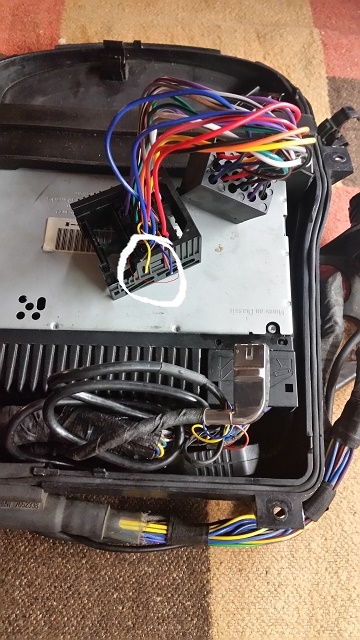

Man bekommt einen Adapter mitgeliefert , der dann das Modul mit Energie versorgt.
Da bei der LT das Radio Wasserdicht und kompakt verbaut ist, ist es nicht möglich den Adapter mit ins Gehäuse zu integrieren.
Nun habe ich halt die 4 kleinen Kabel 1 zu 1 an den Originalen Stecker mit angelötet und wieder Isoliert. Siehe auf dem 1. Bild.
Der Adapter ist somit überflüssig. Das Steuerkabel wird auch getauscht. Bleibt dann mit im Gehäuse lose liegen. Habe kein CD Wechsler verbaut.
So kann alles im Gehäuse Wasserdicht verbaut werden. Alles wieder schön verschraubt und eingebaut.
Das Modul passt wunderbar in das Ablagefach auf dem Tank. Siehe Bild.
Das wars dann auch schon. Ich hoffe ich konnte hier einigen helfen. Das Teil funktioniert wunderbar.
Den USB Stick oder die SD Karte muss nur in FAT32 Formatiert werden und dann die mp3 Dateien in Ordner CD1 bis CD99 anlegen. Je nach dem.
So dann und schöne Festtage noch.
