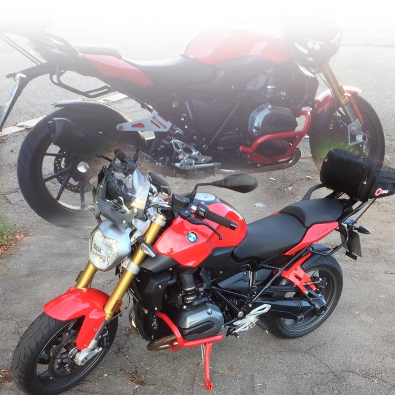

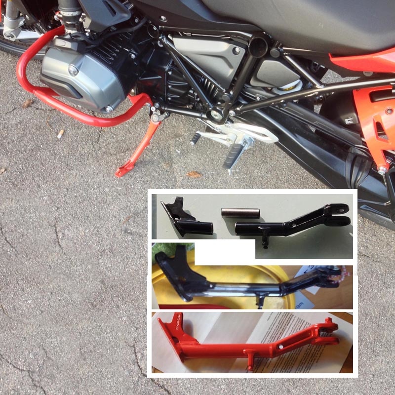

Hallo miteinander. Vielleicht hat der eine oder andere das gleiche Problem.
Mein Bike stand dermaßen steil, daß ich etwas ändern musste. Also raus mit dem Seitenständer und her mit der Flex. Der Ausbau ist easy sofern man Hauptständer, Hebebühne oder wie in meinem Fall nen stabilen Flaschenzug hat. Mit nem Schlupf um den Lenker hab ich das Motorrad am Lenker hochgezogen bis es sicher senkrecht stand. Zuerst den Schalter abgebaut. Dann nach dem Ausdrehen der Befestigungsschraube ließen sich die Federn leicht aushängen. Später zum Einhängen sollte man dann aber ein Hakenwerkzeug haben. Gibts bei Louis, meines hat mir ein Kumpel geschmiedet/geschweisst.
15 mm hab ich rausgeschnitten, minus 2 mm für eine tiefgehende Schweissnaht ergibt sich also eine Kürzung um 13 mm. Hätte sogar noch 2, 3 mm mehr rausnehmen können, aber so passt es schon. In die untere Auflageplatte hatte ich sicherheitshalber zwei Bohrungen gesetzt. Wärs zuviel gewesen wären da 2 Gewinde reingekommen und ich hätte mir ne Unterlage druntergeschraubt. Wie geschrieben, es passt so gut.
Die Spannung der 2 Federn ist trotz der Kürzung mehr als ausreichend - da wackelt nix.
Und weils schee macht habe ich das Teil und gleich auch noch die Halterung des Spritzschutzes am Hinterrad in RAL 3020 Verkehrsrot pulvern lassen. Passt gut zum Lackkleid und war mit 70 Euro fürs Sandstrahlen und Pulvern nicht allzu teuer.
Beim Anbau 2 Tröpfchen mittelfeste Schraubensicherung nicht vergessen.
Viele Grüße vom Zappa

Das hast du gut gemacht.
*Daumenhoch*

So macht es der Fachmann!!!!!
Hatte ich bei meinem Chopper vor vielen Jahren auch so gemacht.
Und heute.... Gleiches dann bei unserer KTM 390 Duke, die serienmäßig auch sehr gerade auf dem Seitenständer steht.
Dabei wichtig, die innere Verstärkung als Hülse oder Rundstahl.

Saubere Arbeit und kurios, dass bei meiner GS der umgekehrte Fall vorhanden war, da half allerdings erwärmen und biegen.
Die Lackierung gefällt mir auch sehr gut, wie überhaupt das gesamte Bike. Ausnahme, das notwendige Übel am Heck. :lol:

Ein Bild mit vorher/nachher von hinten wäre auch gut gewesen damit man den Unterschied sehen kann.
Kann es sein das nur manche Moto's zu steil stehen? Gibts da eine Toleranz?

Ob der Spritzschutz effektiv ist weiss ich zum Glück noch nicht. Sollte aber den Stoßdämpfer vorm einsauen bewahren. Die Montage ist etwas tricky. Hatte das Bike vorne aufgehängt. Bei der Montage muss unterm Stoßdämpfer mit Wagenheber o.Ä. abgestützt werden (beim aufgehängten Bike). Sonst verschiebt sich die Stütze oberhalb des Kardanrohrs. Und das ist echt unangenehm wenn kein Wagenheber oder Scherenlifter zur Hand. Die Montage selbst ist allerdings sehr einfach, ca. 15 Min. reine Arbeitszeit. Ein Einbau in einer Fachwerkstatt wäre also nicht teuer.
Vorher/nachher. Habe da kein Bild. Wenns Bike richtig steht ists ja gut, wenn nicht dann muss die Flex ran. Das Thema wurde irgendwo im Forum schon diskutiert, hängt ansch. auch mit den Einstellungen des Dämpfers zusammen.
Die Farbe ist klar Geschmackssache, hätts das Bike in Schwarz gegeben… Ich mag halt Details die andere nicht haben wie z.B. den roten Seitenständer. Wenn ich die Energie habe kommt mal das ganze Heck weg, sieht allerdings recht kompliziert aus. Und dann wird das teils auch rot, genau wie evt. Kuppl. und Bremshebel. Das RAL-Rot ist in Natura vom BMW Rot kaum zu unterscheiden und so auch schon ab Zubehör-Händler auf den Sturzbügeln.
(Ihr hättet mal meine Harley sehen sollen. 12 Jahre nur Dreck, tote Fliegen und Taubensch…. Nie geputzt. Ich glaub beim Stoff feiner Maßanzüge nennt man diese 'Farbe' Pfeffer und Salz)
Grüße vom Zappa

Ich habe heute den China-Seitenständer montiert, weil mir die R mit der originalen Seitenstütze auch viel zu senkrecht stand. War kein Problem, in 15 Minuten alles erledigt. Bei der anschließenden Probefahrt dann aber die Ernüchterung: Durch den jetzt kürzeren Ständer (ca. 1,5 cm) steht nun der Ausleger der Seitenstütze weiter vorn und behindert den Stiefel beim Schalten. Ich muss vor jedem Schaltvorgang den Schuh seitlich zwischen den Ausleger und den Schalthebel einfädeln, das nervt.
Ich habe die braunen, verstellbaren HP Fußrasten von BMW montiert und diese in tiefster Position angeschraubt. Höher setzen möchte ich die Fußrasten jetzt aber auch nicht wieder (bin 1,92m mit sehr langen Beinen). Die hab ich ja extra für einen etwas entspannteren Kniewinkel angeschafft und dafür richtig Kohle hingeblättert...
Den Schaltpin des (ebenfalls verstellbaren) Schalthebels habe ich schon in vorderster Position und relativ weit oben montiert, trotzdem ist beim Schalten nun der Ausleger der China-Stütze im Weg.
Wie habt Ihr das gelöst? :?:

Ich hab den China-Ständer auch verbaut, jedoch habe ich die Fußrastenanlage der Serie. In dieser Kombination gibt es keinerlei Probleme, ich hoffe es findet sich jemand, der genau die selbe Konfiguration nutzt wie Du.
Gruß Ralf

Mangfalltaler hat geschrieben: 1. Februar 2018, 19:51 Ich hab den China-Ständer auch verbaut, jedoch habe ich die Fußrastenanlage der Serie. In dieser Kombination gibt es keinerlei Probleme, ich hoffe es findet sich jemand, der genau die selbe Konfiguration nutzt wie Du.
Gruß Ralf
Hallo Ralf,
die Lösung für mich war letztendlich die Flex. 8)
Habe damit den Ausleger des kurzen Seitenständers so bearbeitet, dass keine Beeinträchtigung mehr vorhanden ist. Das hat super funktioniert und fällt kaum auf.
Gruß Kardan
