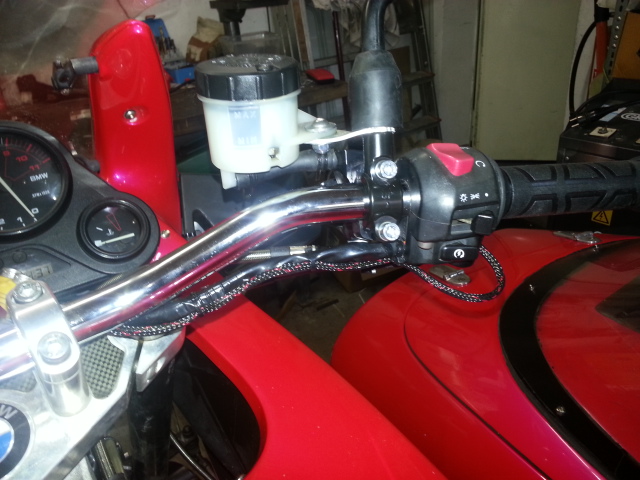

Kill-Schalter rechte Armatur mal mit prüfen/reinigen. Zündschloss haste ja schon erledigt, und allseits beliebt die Anlasserkohlen (bei der 12er bestens erreichbar) Grüße Mike

Killschalter würde mich wundern, da eben die komplette Elektrik ausfällt, nicht nur der Motor. Im übrigen habe ich da keine originalen Amaturen mehr, ich habe auf allgemein übliche Schaltereinheiten umgerüstet. Da muss ich mich dann nicht mehr ständig umgewöhnen, wenn ich andere Motorräder fahre.

Und der Killschalter kann es fast auch nicht sein, denn wenn der getätigt wäre, würde der Strom nicht komplett weg sein!

So sehe ich das auch, Seitenständerschalter gibts nicht, Killschalter wirds nicht sein. DAs Zündschloßkabel spannt nicht, das habe ich geprüft, einziger unsicherer Punkt ist die Führung unter dem rechten Kühler durch in Richtung E-Box. Aber der Bereich bewegt sich eigentlich nicht, da wird das Kabel nicht belastet,
