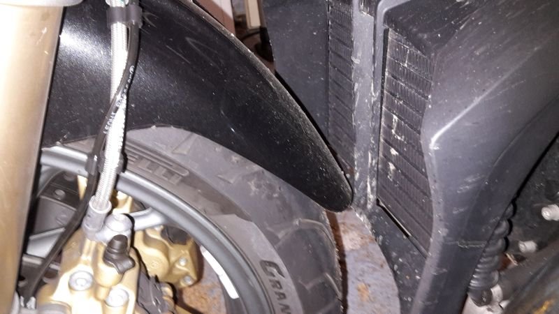

So, heute war der Gutachter da und hat die R vermessen. Alle Werte deutlich unterhalb der Toleranz. Heckrahmen ok, beim Hauptrahmen muss er nochmal gucken. Einer von vier Werten ist außer der Toleranz, was dafür spricht, das der Hauptrahmen krumm ist. Er sagte aber, dass dann die anderen Werte auch anders aussehen müssten. Er tippt auf einen Messfehler. Das kann er aber erst später bei der genauen Auswertung rausfinden. Der Gutachter geht aber davon aus, das auch der Hauptrahmen in Ordnung ist.
Etwas stutzig ist er geworden, als er sah, wie nah das Vorderrad zum Ölkühler steht. War mir vorher nie so aufgefallen und ich kann daher nicht sagen, ob das normal ist.
Daher die Frage: Ist das bei euch ähnlich und wie prüfe ich die Gabel auf eventuelle Beschädigungen?

Ist so natürlich schlecht zu beurteilen, aber es sieht bei meiner ähnlich bzw. genau so aus.

Sieht für mich normal aus. Ob da Schäden sind, kann man so nicht erkennen.
Bei meiner sieht es so aus:
Ich weiß, ich sollte mal putzen.

Cool, das ist mal ein gutes Vergleichsfoto. Vielen Dank dafür.
