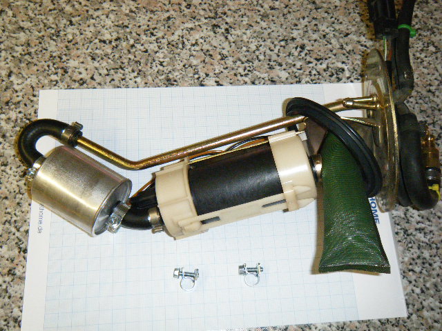

Ich würde zunächst das Curil (oder alles andere) weglassen und die Dichtung genauso einbauen, wie sie war.
Hat ja scheinbar beim letzten Mal auch geklappt. Sieht noch nach der ersten Pumpe aus - die würde ich ebenfalls ersetzen. Nach 20 Jahren und wenn ohnehin alles soweit auseinander ist. Es muss ja keine für hunderte Euro vom Freundlichen sein.

Hallo , ich habe mal Bilder anghängt meint ihr die könnte man noch benutzen mit Curil T ?
Lorenz

Hallo noch mal habe alles probiert bis auf das abdichten mit Curil T , ich habe einen Tanke gekauft von 2001 mit der Mutter kann ich die alte Grundplatte von mir nutzen ? und den Rest ?
Lorenz
