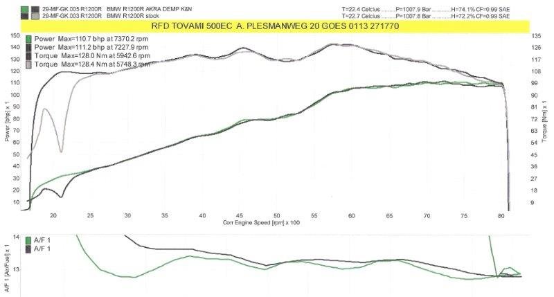

Meine 2013 R habe ich messen lassen Original und mit K&N und Akra. Im Akra habe ich die dB Killer gekürzt und tulpformig bearbeitet.
An die Leistungskurve hat sich wenig geändert, nur unterhalb 2500 u/m baut sich ein dickes Drehmoment auf. Ab Leerlauf kan man das Gas aufziehen und weg ist er. Die helle Kurve ist Original, die dunkele Kurve ist mit K&N und Akra.

Tja, K&N ..... die verstehen schon seit Jahrzehnten das Marketing.BMW-Josh hat geschrieben: 27. Januar 2018, 11:45 Von den Fahrern, die ich kenne und Akrapovic verbaut haben, nutzen K&N Luftfilter
Der bringt beim Boxer nichts!

Ich hätte es eigentlich getrennt messen sollen, aber auch ich hatte den Eindruck das die Wechsel auf K&N nichts gebracht hat. Bei so niedrige touren hat die eventuel niedriger Luftwiederstand noch überhaupt kein Einfluss. Und die Höchstleistung, wobei ein eventuele niedridriger Luftwiederstand viel Einfluss hat, war von 111,2 auf 110,7 PS gesunken.Weissblau hat geschrieben: 27. Januar 2018, 15:25 Tja, K&N ..... die verstehen schon seit Jahrzehnten das Marketing.
Fazit:
K&N: lasse es,
Akra plus überarbeitete dB Killer: empfohlen.
