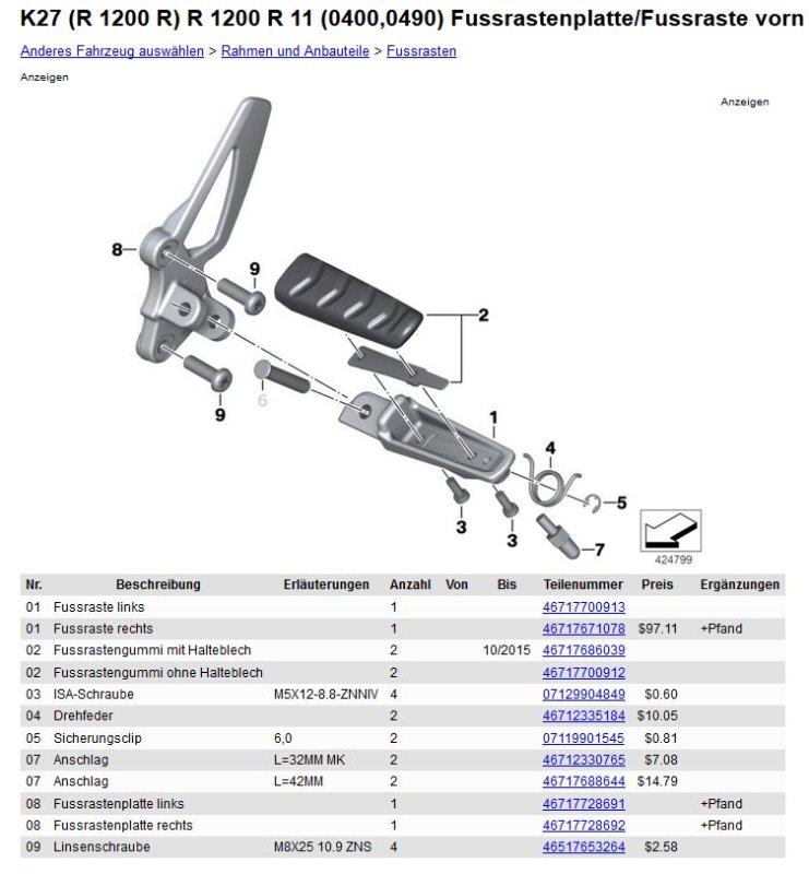

meine Fußrastengummis für R1200R BJ 2012 sind nach 55.000km ziemlich runter und inzwischen auch gerissen. Habe im Herbst neue bei meinem BMW-Händler bestellt. Habe nun die Mitteilung erhalten dass diese nicht mehr lieferbar sind. Kann es das geben? Nach sechs Jahren keine Ersatzteile mehr??
Hat von Euch vielleicht jemand noch welche rumliegen die er nicht braucht? Oder kennt jemand von Euch Alternativen? Habe im Netz nichts Brauchbares gefunden.

Schaue einmal bei Lebmann, da habe ich mir letztes Jahr noch welche bestellt. Die bieten diese auch noch an. Habe gerade nachgeschaut.
https://www.leebmann24.de/bmw-ersatzteile/
Teilenummer Fussrastengummi ohne Halteblech
46717700912
Die mit Halteblech sind nicht mehr lieferbar.

stimmt so nicht!
Gibt es doch bei BMW.
02 Fussrastengummi mit Halteblech 2 10/2015 46717686039

Mir scheint der BMW Händler ist ne Pfeiffe!fotobass hat geschrieben: 19. Februar 2018, 15:32 Habe im Herbst neue bei meinem BMW-Händler bestellt. Habe nun die Mitteilung erhalten dass diese nicht mehr lieferbar sind. Kann es das geben? Nach sechs Jahren keine Ersatzteile mehr??
Einfach mal hier nachschauen bei welchen anderen Modellen die Gummis es noch gibt:
http://www.realoem.com/bmw/de/part?id=0 ... 6717686039
Denn nicht alles wird immer gleich neu konstruiert oder entwickelt, sondern
so manches von schon vorhandenen Modellen übernommen, so wohl auch
bei der RnineT!

Prinzipiell braucht er die Bleche nicht, wenn lediglich die Gummis eingerissen sind. Altes Halteblech weiterverwenden und gut ist.
ABER: Es gab bei der R1200R eine Serie, bei der waren die Bleche genietet. Und mit einer herkömmlichen Nietzange ist da nicht beizukommen.

Nicht mehr lieferbar oder zur Zeit nicht lieferbar?

Nietenzange anpassen und es geht (zumindest hats bei mir geklappt).
Aber irgendwo hat da einer mal geschreiben dass die Neuen geschraubt wären ?

ich danke euch für euer Engagement, für eure Antworten und eure Tips. Auf euch ist halt Verlass.
Inzwischen hat mir mein BMW-Händler die Gummis geliefert; sind wohl von der RnineT, da sind wohl die gleichen verbaut. Man hat mir dann natürlich gleich auch die Haltebleche (in der Niet-Version) mitgeliefert (die ich eigentlich nicht gebraucht hätte; kosten 15,26 €), und zwei Blindniete (eigentlich würde ich vier brauchen). Und nun haltet euch fest: die beiden Blindniete müssen aus Gold sein. Man sieht es zwar nicht, aber bei dem Preis kann ich mir das nur so erklären, denn die beiden Blindniete kosten -man lese und staune- 7,52 € !!!!! Wo man doch sonst 100 Stück für ca. 4,--€ bekommt. Haltebleche und Blindniete gehen selbstverständlich an den Händler zurück; ich hatte ja sowieso lediglich die Gummis bestellt.
