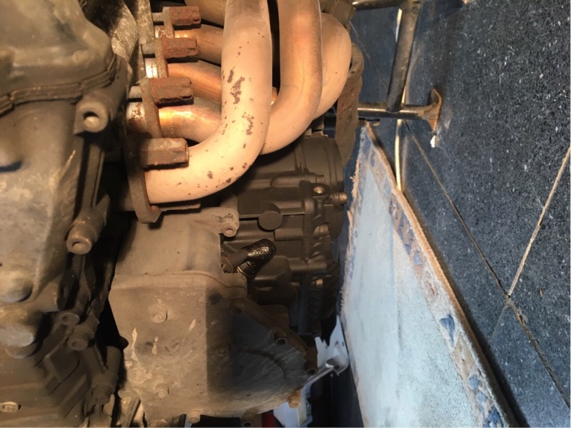

Hallo Leute , da es noch zu kalt ist habe ich mich heute mal etwas um neues Baby gekümmert .
an der Front vom Motor scheint der Öldruckschalter zu sitzen , die Gummi Kappe ist voll mit Öl , ist das sehr schlimm , sollte ich einen neuen einbauen ?
Hab auch ein Bild gemacht , versuche es mal einzustellen .
Gruß Reinhold

Nach langem hin und her hat’s geklappt
Gruß Reinhold

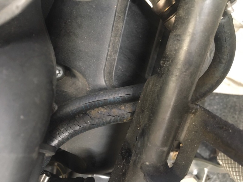

Benzinleitungen sehen auch sehr porös aus , schmeiß ich am besten auch gleich raus .
Gruß Reinhold

Benzinschläuche sind erneuert !

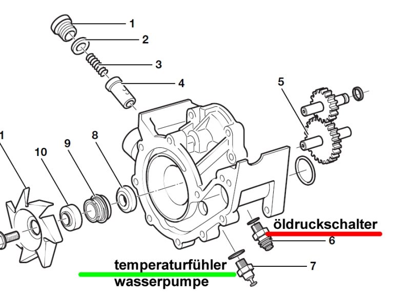

Frage an die Experten, ist das überhaupt der Öldruckschalter?
Denn weiter in der Mitte ist noch einer !
Nicht das ich den falschen bestelle .
Gruß Reinhold

dürfte der Öldruckschalter sein, war auch bei mir der Übeltäter.
http://bmwteilekatalog24.info/bmw/M/89V ... 11/11_2306
Nummer 12 ist es

#7 Beitrag von Gottfried »
Hallo Reinhold,
zum besseren Verständnis für Deine 2001 LT

Der Öldruckschalter ist in allen LTs der gleiche, egal welches Baujahr. Der wird sogar in fast allen BMW Autos eingesetzt.
http://www.realoem.com/bmw/enUS/partxre ... 61+8611273

Danke euch beiden , da am Schalter Öl hängt kann es ja nur der Öldruckschalter sein und nicht der Temperatur Fühler der Wasserpumpe.
Schalter ist schon unterwegs , müsste morgen da sein .
