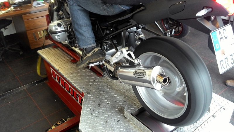

Hab den Hier montiert!
Mit K&N Luffi und dem Auspuff hat die Qute 7PS mehr!!

Ich melde mal vorsichtig Zweifel an, wenn das alles ohne Abstimmung passiert ist.

Die Qute stand ja immerhin auf dem Dyno.
Vielleicht bekommen wir noch das Diagramm zu sehen.

Hab da auch so meine Zweifel. Es wird immer so getan als ob der Hersteller (in diesem Fall BMW) unfähig ist seine selbst entwickelten Motoren samt Einspritzung und Motorsteuerung vernünftig abzustimmen. An der Entwicklung eines Gesamtfahrzeuges arbeiten hunderte Ingenieure tausende Stunden und es kostet Unsummen. Dann kommt irgendein ein Auspuffhersteller oder selbsternannter Tuner und schon hat das Fahrzeug 7PS Mehrleistung. Ist schon immer wieder erstaunlich...
Wenn das die Kollegen in der LC-Ecke lesen werden sie sich ärgern von Luft- auf Wasserkühlung gewechselt zu haben
. Ein anderer Lufi und Auspuff für 250€ hätten es schließlich auch getan
Auf das Diagramm vorher-nachher bin ich gespannt.

Und ich bin mir sicher, die 7 PS, wenn sie denn erbracht werden, wird er nur gedanklich spüren, denn im unteren Drehzahlbereich, wo man Leistung spürt, beträgt die Leistungssteigerung ca. 10 % und so einen feinfühligen Fahrer gibt es nicht. Optisch sieht er aber gut aus.

Also ich möchte da auch gerne zwei Leistungsdiagramme sehen,
einmal vor dem Umbau auf K&N und dem neuen Auspuff und einmal
danach. Sonst kann ich das auch wie alle anderen hier einfach nicht
glauben mit den 7 PS Mehrleistung.

...gibt's den Auspuff auch in schön??
Ich verstehe nicht, weshalb man ein solch schönes Motorrad mit einem anderen Auspuff derart verschandeln muss! Und ob die Kiste nun zwei oder drei PS mehr hat, das sind doch nur Gimmicks!
Den K&N Luftfilter haben wir auch in beiden Moppeds, der bringt merkbar von unten heraus einen gleichmäßigeren Durchzug, was wirklich Freude bereitet. Aber deswegen die Kiste auf den Leistungsprüfstand zu zerren um zu erfahren, ob es vielleicht auch dort um einen oder zwei PS Steigerung gibt: für mich nicht nachvollziehbar! Und ob das Mopped insgesamt dann 109 PS (wenn diese dann auch wirklich anliegen sollten) oder 114 oder gar *Ironie an* satte 117 PS *Ironie aus* hat, ist doch ein Thema für's Motorrad-Quartett!

Nun, andere verbauen viel Chromzeug & Co, somit darf man sich ruhig einen anderen Endschalldämpfer o. auch Komplettanlage kaufen.
Zum Thema: Der K&N wird hundertprozentig gar nichts an Mehrleistung bringen!! Selbst in Verbindung mit einer Abstimmung auf dem Prüfstand ist das bei dem Motor unwahrscheinlich. Sollte man 2 -3 PS mehr erhalten, liegt das mehr an der individuellen Abstimmung, kaum am K&N.
Dieser Hurric mit Eater, ohne eine Überschreibung des Steuergerätes sicherlich auch nicht. Um eine Mehrleistung zu erreichen muss der Kat weg + andere Anlage + Abstimmung.
Wenn man die Airbox modifiziert, sind bis ca. 6 PS ab über 6500 Umdrehungen möglich. Allein durch diese Änderung. Der K&N bringt nichts!
Wenn man keine Anfangsmessung, im Serienzustand gemacht hat, weiss man nie was eine Änderung in der Hardware / Abstimmung gebracht hat. Die Motoren unterliegen alle einer Serienstreuung.

Das Gegenteil ist der Fall!Code:QR hat geschrieben: 14. März 2018, 09:23Aber deswegen die Kiste auf den Leistungsprüfstand zu zerren
Änderungen am Ansaugtrakt, bzw. Abgasanlage können zu einer Änderung der Gemischzusammensetzung führen, was den Hitzetod des Motors zur Folge haben kann.

Haupsache er gefällt. Im Besten Fall verliert man nichts.
Erwiesenermaßen bringt nur Akra und SR Racing Vorteile, wenn man anfettet.
Magert man mit K&N auch noch ab.. glaube ich mehr meinen Rollenmessungen direkt am gleichen Tag vorher / nachher. 7 PS sind ne Ansage..
Meine Eingangsmessung war 118 PS mit Akratopf.

Ich erinnere mich an Messungen, durchgeführt von Manuel (MGM in Castrop-Rauxel) die ergeben haben das ein K&N einen geringeren Luftdurchlass (Kubikmeter pro Minute) als der BMW Papierfilter hat. Letzterer führte sogar mit die Spitze an.
Das mag sich verschieben, sobald der Papierfilter im Fahrbetrieb (bei Regen) im Laufe der Zeit eine gewisse Feuchtigkeit aufgenommen hat??!?
Am besten sind, speziell beim Boxer-Motor, Schaumstofffilter. Das sollen sein: BMC + Pipercross.
Bei einer R1100S soll der K&N einen PS geraubt haben. Auf jeden Fall brachte sein Einsatz keine Mehrleistung!
Der BMC dagegen brachte je nach Testlauf max. 1 - 2 PS plus.

Wir wollen trotzdem wissen, wo die 7 PS herkommen.
