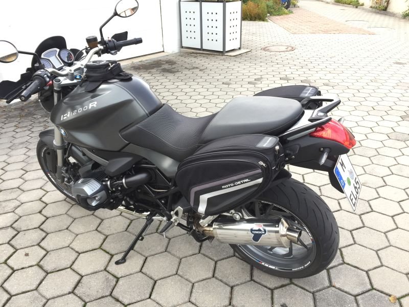

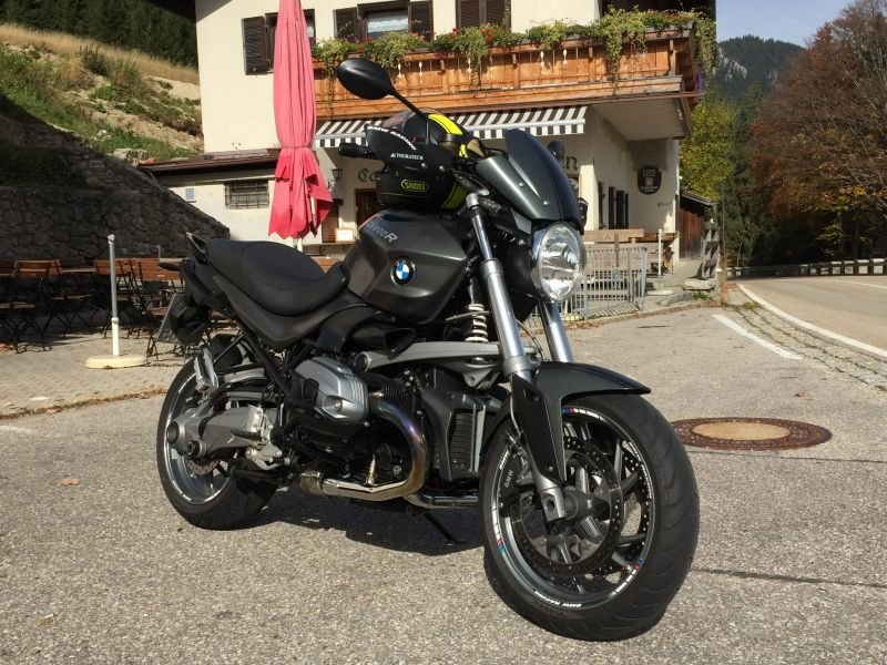

Hier nun mal endlich ein Bild auch dazu ...

Inzwischen habe ich festgestellt wie hier bereits richtig vermutet wurde.....das wohl nicht meine Scheiben geklappert haben,sondern !!!
Dieses beim Kauf schon montierte Windschild wohl der Verursacher gewesen ist.
Habe die Tage festgestellt das der Halter /Bügel oben am Chromring vom Scheinwerfer aufeglegen hat.Und das wohl dieses lästige und ewige Geräusch hervorgefrufen haben dürfte.
Scheinwerfer nun ganz nach hinten in die Halterung verschoben (der wie ich finde eh nur sehr unzureichend fest fixiert werden kann in dieser Plastikaufnahme)
