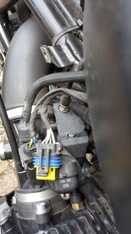

Re: OBD2-Tools
Ich kan nur sagen "so ein Blödsinn". Einfach die Stecker abziehen und synchronisieren.
Mein R läuft wunderbar geschmeidig ab Leerkaufdrehzahl.
Unsere Kombination von 360 grad Zweizilinder und schwere Schwungscheibe macht die R's genau so geschmeidig wie ein Vierzylinder, wenn alles stimmt.
Noch ein Bild wie es mit ausgehangte Stecker aussieht.

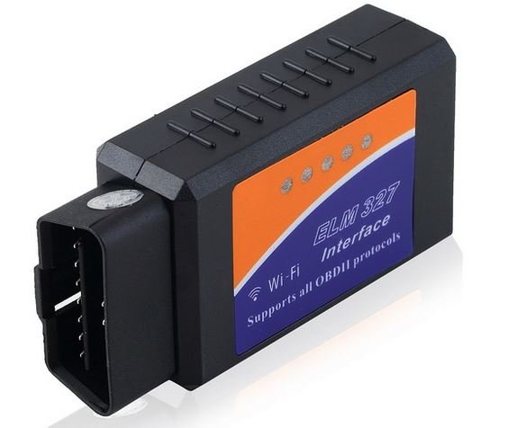

Geht das auch hiermit?
Hard und Software, auch für PC, kosten keine 8€.

Re: OBD2-Tools
Vermutlich Nein
Hier gibt es einen Beitrag dazu
OBD2 exza HHOBD Adapter.
mit 'nem handy gedaddelt
- Beiträge: 5091
Re: OBD2-Tools
Hallo Dieter. Falls du das in Verbindung mit der Motoscan App verwenden möchtest, wird es aller Wahrscheinlichkeit nach nicht funktionieren. Siehe auch Hier und Hier.CDDIETER hat geschrieben: 28. März 2018, 13:52 Hallo,
Wenn man hingegen auch noch die Software in China kauft, werden die schon miteinander kommuzieren können. Nur fraglich, ob dann die Software mit dem Motorrad kompatibel ist. Vermutlich auch eher nicht.
Re: OBD2-Tools
Guten Abend,Klinke mich mal kurz ein.Mit dem oben gezeigten ELM 327 Funktioniert es nicht.Habe ich gerade hinter mir.Unicarscan Adapter von Wgsoft für 49 Euro bestellt und mit der Motoscan Android App funktioniert es perfekt bei meiner R 1200 R ,Baujahr 2007.Adapter Kabel in der Bucht für nen 10er.Finger weg vom China Gedöns.Viel Erfolg bei deinem Vorhaben.

Soft- und Hardware sollten schon vom gleichen Hersteller sein. Die angebotenen Anschlüsse an dem Fahrzeugen sind ja genormt, leider aber unterschiedlich. Hat das denn schon jemand ausprobiert?

- Beiträge: 5091
Re: OBD2-Tools
Jeder Adapter mit ELM 327 Chip funktioniert mit Motoscan. Nur ist in dem Chinading kein ELM327 Chip drin, bzw ist es ein Glücksspiel einen Chinaadapter mit ELM327 Chip zu erwischen.Mit dem oben gezeigten ELM 327 funktioniert es nicht.
Lest einfach meine oben von mir verlinkten Beiträge. Da wurde es ausführlich durchgekaut.

Re: OBD2-Tools
Allerdings nicht die BMW spezifischen Protokolle.ChristianS hat geschrieben: 29. März 2018, 07:07Jeder Adapter mit ELM 327 Chip funktioniert mit Motoscan.
Mit dem Lesen ist das immer so eine Sache. Der 3€ Adapter funktioniert bestimmt.ChristianS hat geschrieben: 29. März 2018, 07:07Lest einfach meine oben von mir verlinkten Beiträge.
