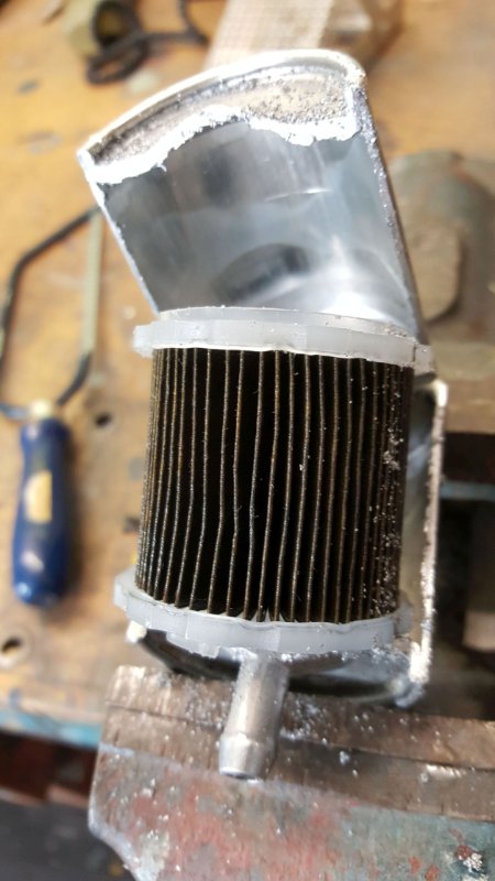

Hi@all,
habe heute den Spritfilter meiner RS getauscht...nach ungefähr 39.00km...und habe mir mal den Spass erlaubt ihn aufzusägen....
Ich würde sagen, lieber früher als zu spät tauschen....in den genannten Kilometer in sind etwas mehr als 10% Sprit aus Italien und Österreich enthalten... Grüße
Jochen
Jochen
Jochen

Re: Benzinfilter....mal reingeschaut...
hatte meinen nach ca.45000 km auch mal geöffnet der sah da noch sehr neuwertig aus. Obwohl nur Sprit von freien. Da dachte ich noch hätte garnicht nötig getan. Beim meiner Dose war nach 90000km alles dicht
inklusive Pumpeneinheit.
na ja so hätte ich das auch erwartet, von der Verschmutzung.
Was aber wichtiger ist, die Benzinpumpen altern und bringen den Druck oftmals nicht bei Hochdrehzahl und Vollgas auf.
Ich Messe bei allen Inspektionen jetzt den Druck während der Fahrt.. Das kommt schleichend, wie die Verschmutzung des Filters.

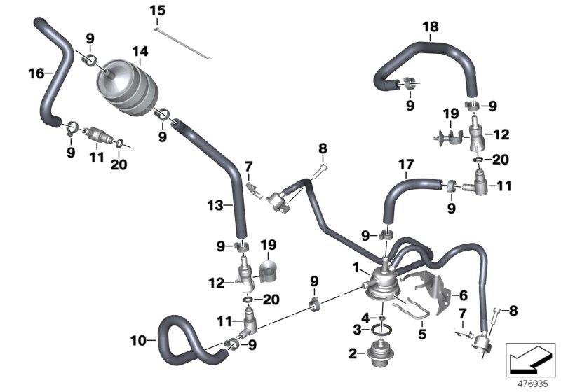

Für den technisch interessierten Leser: Wo messe ich den den Pumpendruck, zwischen Filter (14) und Verteiler (1)?
- 476935.jpg (44.24 KiB) 113 mal betrachtet
Gruß Alex
- Beiträge: 4303
praktischer ist direkt vor einer Düse. Da braucht man halt die speziellen Adapter und eine geschrottete Düse mit Clips.
Man könnte auch dan Schlauch auftrennen, aber da hat man dann eine unschöne ggf undicht werdende Stelle. Cu Röhrchen reinstecken, das am Ende etwas verdickt aufgebördelt ist, damit es auch bei lose wedendem Schlauchbinder nicht runterkann.
Im Tank ist schlecht drankommen.
Aber amn braucht das ja angeblich alles nicht..
Danke für die Info.
Abmagern bei Vollast auf der Autobahn ist aber auch keine Lösung.
Gruß Alex
