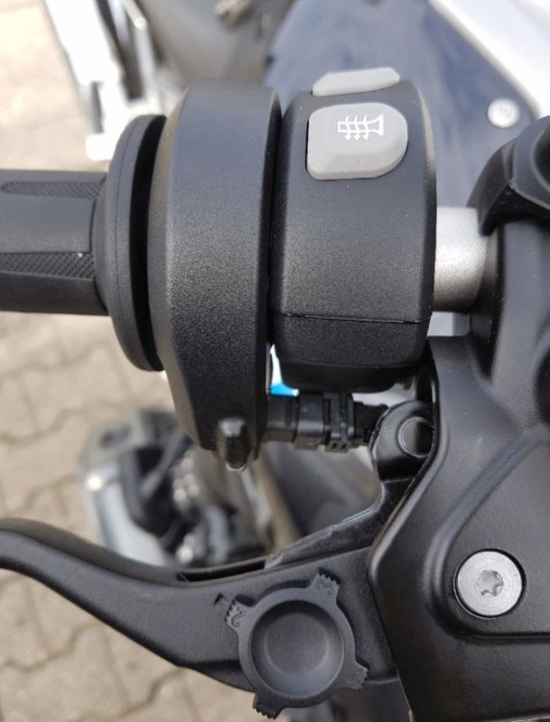

Hallo Gemeinde,
weiss jemand wie man den Kombischalter des Lenkers (rechte Seite) verstellen.....in diesem Sinne verdrehen kann ? Ich habe eine K53 BJ15 und habe mir neue Brems- und Kupplungshebel gekauft. Nun steht der Bremshebel an diesem komischen "Pinökel-Dingens" vom E-Gas an (siehe Bild zur Verdeutlichung) wenn man ihn ganz durchzieht. Am Schaltergehäuse hab ich nur eine kleine Öffnung mit Torxschraube entdeckt !
Vielen Dank für die Hilfe
MfG
Gerhard
MfG
Gerhard

Wenn mich meine Erinnerung nicht täuscht, dann ist die Gasgriff- / Schaltereinheit ist mittels Bohrung im Lenker und der besagten Torxschraube gegen Verdrehen gesichert.
Verdrehen kannst du nur die Hebelei mit der Spiegelaufnahme.

danke für die prompte Antwort. Na das wäre dann natürlich auch eine Idee.....darauf bin ich gestern auf die Schnelle gar nicht gekommen !
Schau ich dann gleich mal bei Zeiten

Früher war die rechte Einheit noch geklemmt.
Heutzutage müsste auch auf der rechten Seite eine Schraube quer durch das Lenkrohr gehen.
Somit müsste eine (zwei) neue Bohrung vorgenommen werden. Spassig ist das sicher nicht.
Was ist denn, wenn du den Bremshebel verstellst? Weiter weg vom Griff!

Lt Teilekatalog ist nur links diese Verschraubung gegen verdrehen.
Rechts müsste daher immer noch per Schelle/Klemmung befestigt sein.
Am Besten mal vorsichtig die Abdeckung entfernen und nachschauen.

Wenn dann hat der Lenker zwei Bohrungen, beide stehen sich genau gegenüber da eine lange Schraube quer durchgeht.
Weitere Bohrungen hat er nicht. So war es zumindest noch bei der S1000R von 2014.
PS.: Es ist korrekt das ein BWW Lenker die besagten zwei Bohrungen auch als Ersatzteil bereits hat. Die Griffarmatur befindet sich demnach immer auf identischer Position.

vielen Dank für die vielen Antworten. Thema hat sich schnell und unkompliziert erledigt. Ich habe einfach die Hebel Einheit inkl. Spiegelaufnahme gedreht (zwei Klemmschrauben). Wie erwähnt habe ich das auf die Schnelle am Abend nicht mehr gerafft bevor es dunkel wurde und wollte die Gasgriff Einheit drehen. Jetzt passt es.
Den Hebel weiter verstellen damit er gepasst hätte ging nicht da er bei vollem Durchzug der Bremse immer angestanden hat.

Mir wurde bezüglich des drehens des Bremshebels vom Händler gesagt, dass man dies nicht zu stark machen dürfte, weil dies wohl zu Problemen beim Ausgleichsbehälter führen könne...
- Beiträge: 5091
Re: Kombischalter Lenker rechts verstellen
Wenn der Verdreher beim Verdrehen sein Hirn minimalst einschaltet, kommt er mglw da sogar selber drauf.Pumpe hat geschrieben: 26. April 2018, 17:41 Händler sagt, dass man dies nicht zu stark machen dürfte, weil dies wohl zu Problemen beim Ausgleichsbehälter führen könne...
Die Luft sollte im Ausgleichsbehälter immer oben sein....
Und falls das immer noch zu schwer ist: der Deckel sollte immer nach oben zeigen (nicht Richtung Straße)
